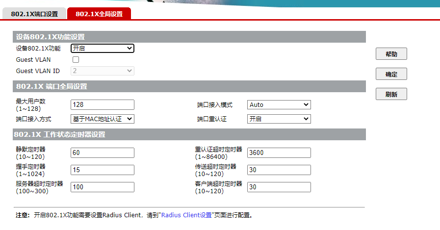

设备型号:H3C S1650
系统版本:S1650V100R012
问题:由于公司要求,目前需要配置基于MAC地址认证的准入设置。目前交换机管理地址192.168.2.20 可以与radius服务器10.1.90.250正常通信。同时将交换机的telnet登录设置修改为radius服务认证登录,通过已录入的MAC地址账号也可以正常登录进来(说明交换机可正常找radius服务器进行认证,账号信息也正确无误。)但将交换机的20号端口,开启MAC认证后,测试PC机始终无法正常通过MAC认证。
配置截图:

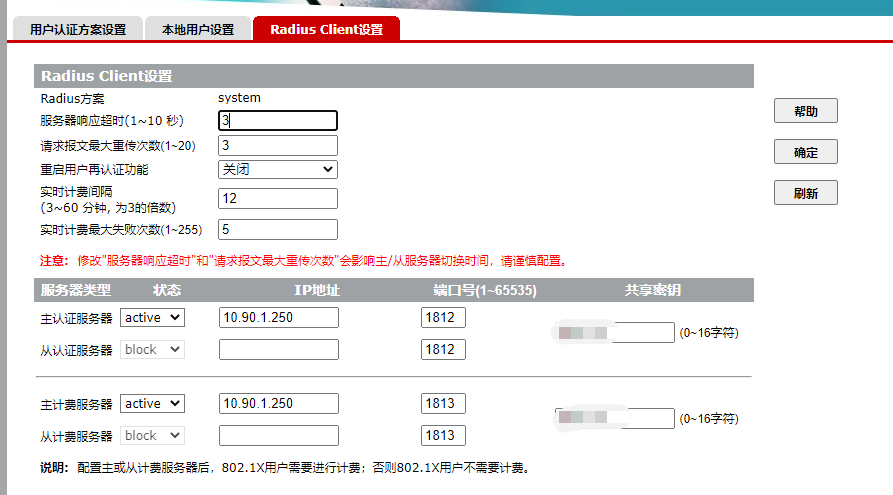

radius client配置
802.1x全局设置:

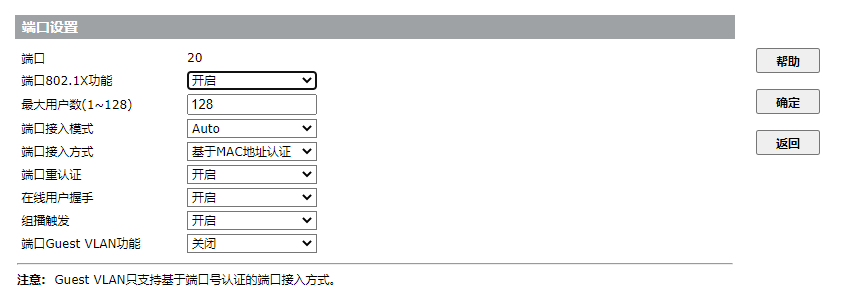

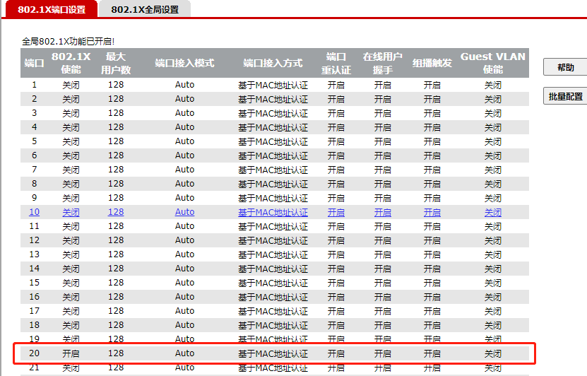

802.1x端口设置:

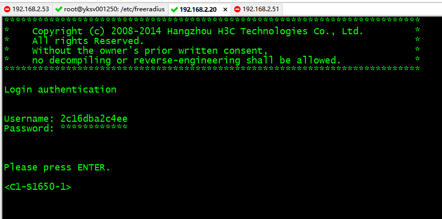

telnet登录

您好,从配置上面看有指向了radius服务器,需确认下到radius服务器的路由是否可达,其次端口号是否开放,另外看下共享密钥是否正确。
得闲饮茶013 发表时间:2021-01-29
没有路由问题,上面描述已经说了呀。 telnet 可以使用radius服务里的账号密码登录进来。但是这个MAC地址的PC接入这个端口的时候,就一直认证不上。
Uzi藕池分i 发表时间:2021-01-29
