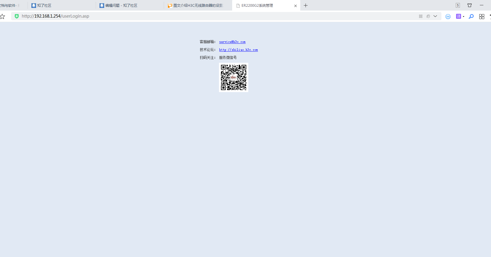

er2200g2路由怎么登陆?
er2200g2路由怎么登陆?
换个浏览器试试
不行就剩几个版本
你好,请知:
以下是ER2200G2登陆的说明,请参考:
3.2  登录路由器Web设置页面
运行Web浏览器,在地址栏中输入“http://192.168.1.1”,回车后跳转到Web登录页面,如图3-1所示。输入用户名、密码(缺省均为admin,区分大小写),单击<登录>按钮或直接回车即可进入Web设置页面。
图3-1 登录路由器Web设置页面
说明
·     同一时间,路由器最多允许五个用户通过Web设置页面进行管理。当对路由器进行多用户管理时,建议不要同时对其进行配置操作,否则可能会导致数据配置不一致。
·     为了安全起见,建议您首次登录后修改缺省的登录密码,并保管好密码信息。
·     验证码功能会使您的系统安全性更高。如果您想在登录路由器Web设置页面时不需要输入验证码,可以通过登录管理页面来设置其状态。
