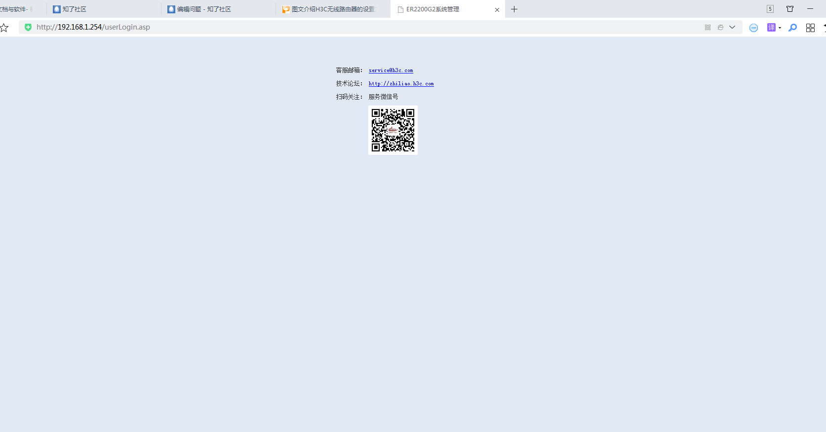

er2200g2输入网关后不能跳转到登陆界面?
登陆IP是192.168.1.1,使用这个地址登陆看下:

网关改254后,DHCP也需要调整网关为1. 可考虑恢复出厂设置看下是否能登录。

网关改254了,不是1了
zhiliao_hBWSgl 发表时间:2021-01-29

地址没错吗? 感觉已经登陆进来了呢 清空浏览器缓存试试
