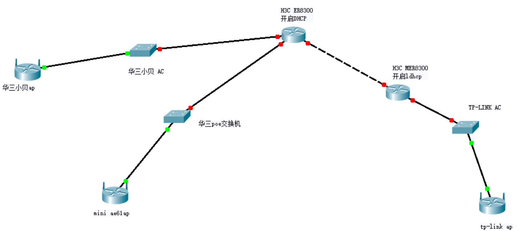

现在的问题是,经常有同事会直接出现掉网WiFi连接不上或者连接上了没玩了,ip显示已经自动获取成功。
过个半分钟又重连成功,请问有大佬晓得,华三的ap跟tp-link的ap是有冲突吗?
下图为简单的组网拓扑

一般情况下面不建议两个不同厂商无线放在同一套无线里面。这种情况下面不只是漫游有问题。优化也相当麻烦
出现无法连接两个WiFi的情况,网卡重启又可以了。

看看获取的地址一样吗?是不是获取的地址是其他dhcp的
感觉不可能,库房还放着好几台tp的。。我公司的cto不信是这两个产品搞得鬼
背锅的网工 发表时间:2021-01-29 更多>>
ip地址没问题。主要是偶尔会出现某个区域集体掉网或者个别掉网的情况。所以怀疑是不是两个品牌的ap会打架
那就是漫游的问题了,一般不会这样组网的 兄弟
zhiiiiao_N7L84 发表时间:2021-01-29
太难了,刚跳槽到这家公司,发现这组网架构快疯了
趁着机会把tp的弄掉
看到有两个DHCP服务器,检查下这两个DHCP服务器上是否是配置了相同的DHCP地址池。
其次如果这两个区域都是使用相同网段的话,可考虑使用不同的VLAN来进行广播域上的隔离。
另外由于是不同的品牌,使用不同的信道看下是否能优化。同时也调整下功率。
这两个dhcp地址池是不同的网段,一个10.5.0.1,一个10.0.0.1,
