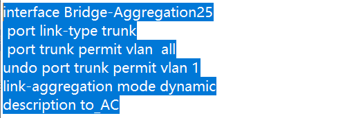

可以先在聚合口里面把配置写完,像这样,然后再在物理接口下把接口加入这个聚合组吗,这个顺便会不会有问题

不会,物理口加入之后,再把聚合组内配置重新复制一遍然后下发即可
Xcheng 九段
粉丝:141人 关注:3人
和设备型号以及运行的软件版本有关系
现在有些软件版本
如果聚合组和物理接口配置不一致无法加入聚合组。
从安全起见建议还是先创建聚合组。
其次将聚合组加入到物理端口。
最后在配置聚合组就可以了。
参考配置过程如下:
[SW1]int Bridge-Aggregation 1   //创建链路聚合组1
[SW1-Bridge-Aggregation1]quit
[SW1]int range gi 1/0/1 to gi 1/0/2
[SW1-if-range]port link-aggregation group 1  //将链路聚合组应用到接口
[SW1-if-range]quit
[SW1]int Bridge-Aggregation 1  //继续配置链路聚合组1
[SW1-Bridge-Aggregation1]port link-type trunk
Configuring GigabitEthernet1/0/1 done.
Configuring GigabitEthernet1/0/2 done.
[SW1-Bridge-Aggregation1]undo port trunk permit vlan 1
[SW1-Bridge-Aggregation1]port trunk permit vlan 10
