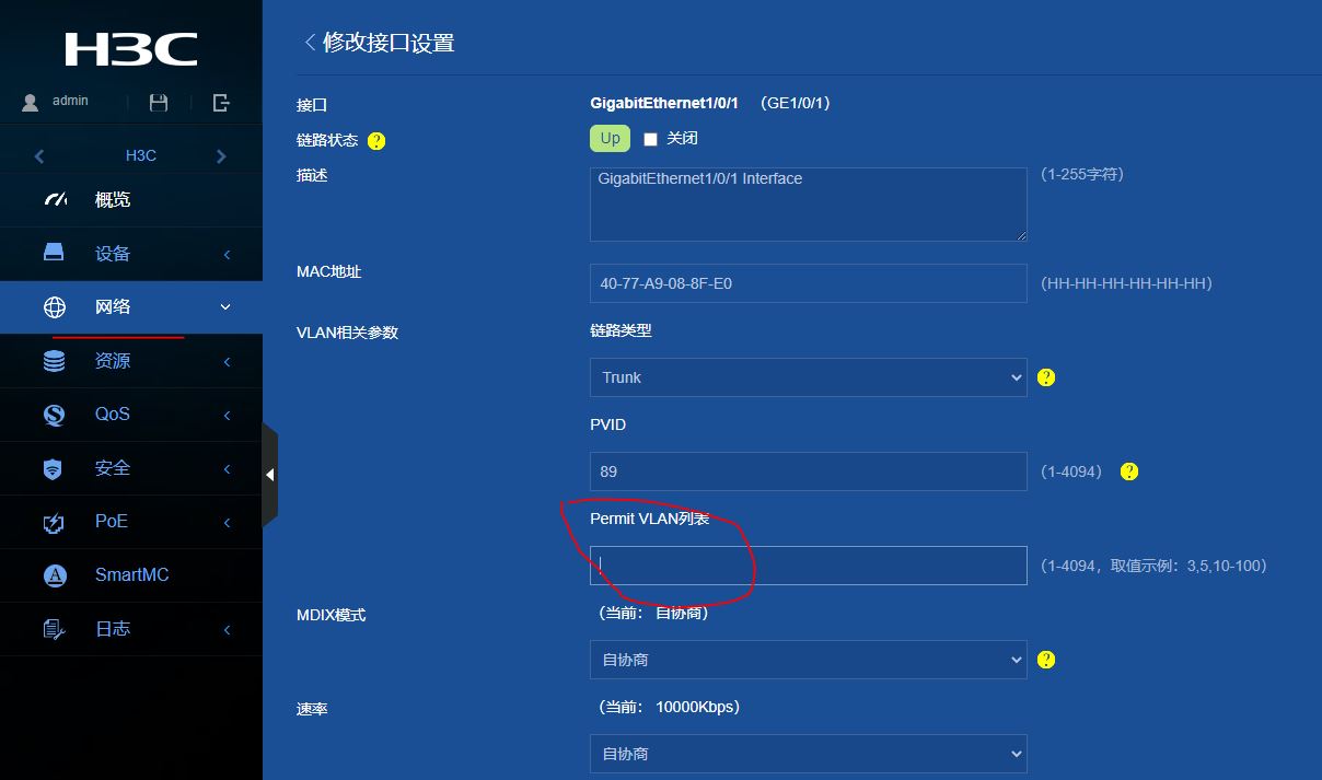

ac旁路接入三层核心给ap分配ip,核心给终端分配ip,,除了AP连接的poe交换机端口设置tagged成员vlan外,其他上级交换机的级联口需要设置tagged成员vlan么?web界面如何给端口设置tagged vlan成员?

直接接口trunk,放通业务vlan到核心就行
web在下方网络,左侧网络---接口中设置相关接口参数

建议首先确认下设备具体型号和软件版本吧
已S5120V2-LI系列V7交换机为例
在这个位置配置(需要注意 需要创建对应的vlan,否则此处即使配置也无效)
AC与交换机可以配置trunk,参考命令如下:
int gi 1/0/1
port link-type trunk
port trunk permit vlan all
AP与交换机的端口可以配置trunk,然后指定pvid,参考命令如下:
int gi 1/0/2
port trunk pvid vlan 10
