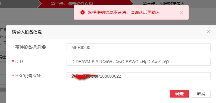

之前did都是可以导出文件的,现在导不出来了,只能查看,不知道格式did应该输入那个
无
可以命令行使用dis license devicd-id看下DID是否和网页版的显示一样。可以用命令行导出。
其次换个浏览器、清理浏览器缓存后再重新导出看下。
如果还是不行,升级MER8300的软件版本到最新后再尝试导出。
另外也可参考如下案例:
https://zhiliao.h3c.com/Theme/details/115060
粉丝:5人 关注:0人
可以下看下以下连接,关于MER license注册的:
