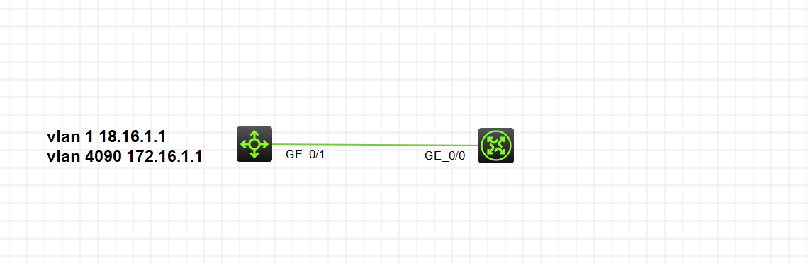

为什么我在g0/0配18.16.1.2能够访问18.16.1.1而我配172.16.1.2就不能访问172.16.1.2呢?

交换机接口默认都是属于vlan1的,数据从路由器出来之后,没有标签,进交换机的时候会打上标签,打的是交换机接口的标签,二层的话,只能和这个网段内互通
如果设备之间是二层互联,需要确保VLAN都已经在端口进行了trunk,并trunk相应的vlan通过。
如果设备之间是三层互联,以下是排查要点,请参考:
1、首先需要两台设备之间进行默认路由的相互指向。
2、其次检查int vlan 4090的状态是否UP,如果不UP,是不会通的。

是走的二层吗?如果是的话,两边都确定up了没有。另外4090不行的话,换个其他的vlan id看下。

vlan 4090是up的中间已经放通了所有的vlan,可是还是不通
