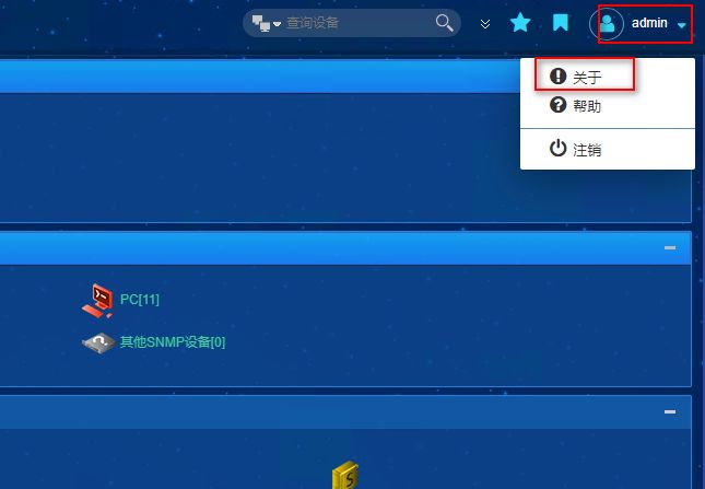

自动发现设备,只有很小一部分成功,大部分显示设备数量超过license限制,什么原因,怎么解决?
paner 九段
粉丝:36人 关注:3人
IMC界面的右上角有个“关于”页面,看看授权是不是超了
粉丝:4人 关注:0人
看看是不是平台的节点授权不够了
可以在IMC界面的右上角有个”关于“,点开看下是否已经超出了授权的License的范围,如果超出了,则无法进行纳管。
超出了授权,可考虑购买授权进行扩容。
如果没有超出授权,可收集前台日志反馈400。
