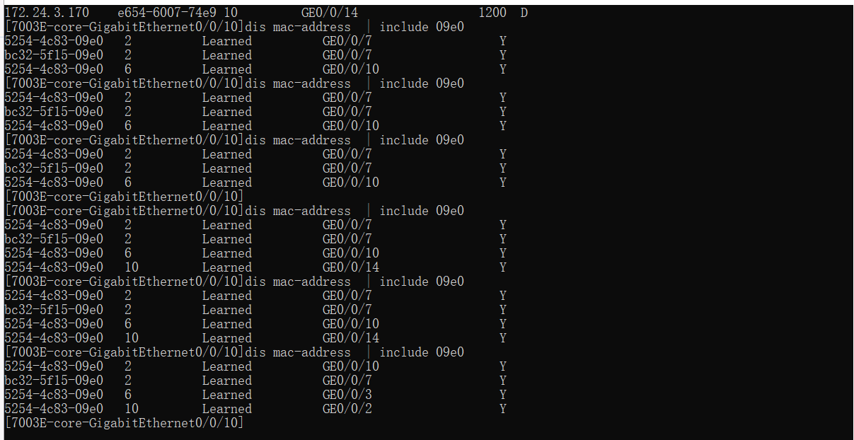

如图    一个地址在多个vlan下  多个接口下出现       现场vlan2 是监控业务  vlan6是pc   vlan 10是无线客户端的业务   始终查不到这个mac在哪   关掉一个接口跑到另外一个去

现在是有漂移记录 也在增长 但查不到环在哪。。 所有接入层接口接口都配置了边缘端口的 查LLDP 也都是正常只有到核心的表项

down一个 mac换一个接口。 down完就没有了 但随便又开一个又会有
