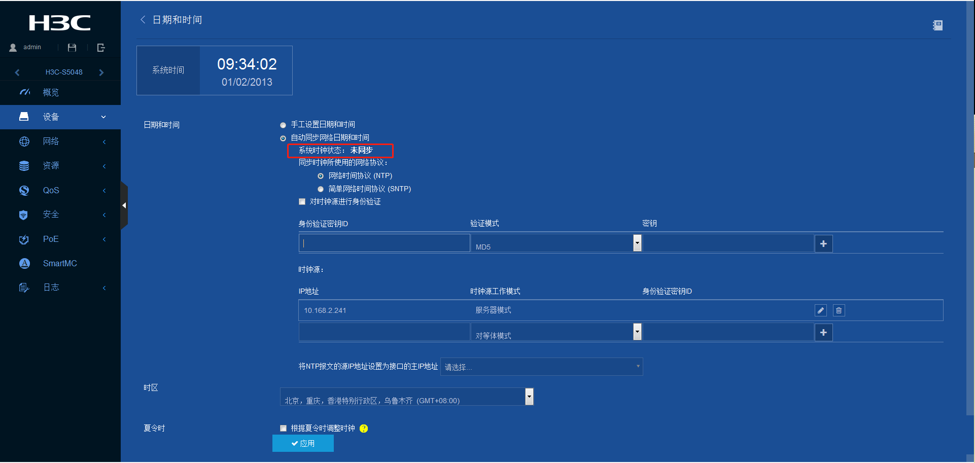

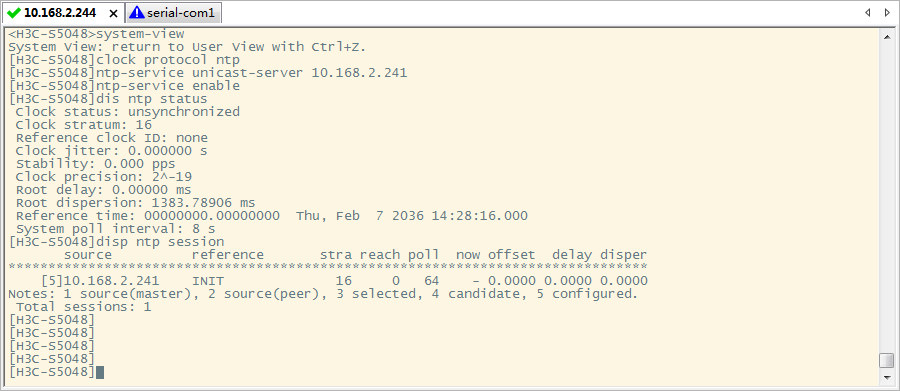

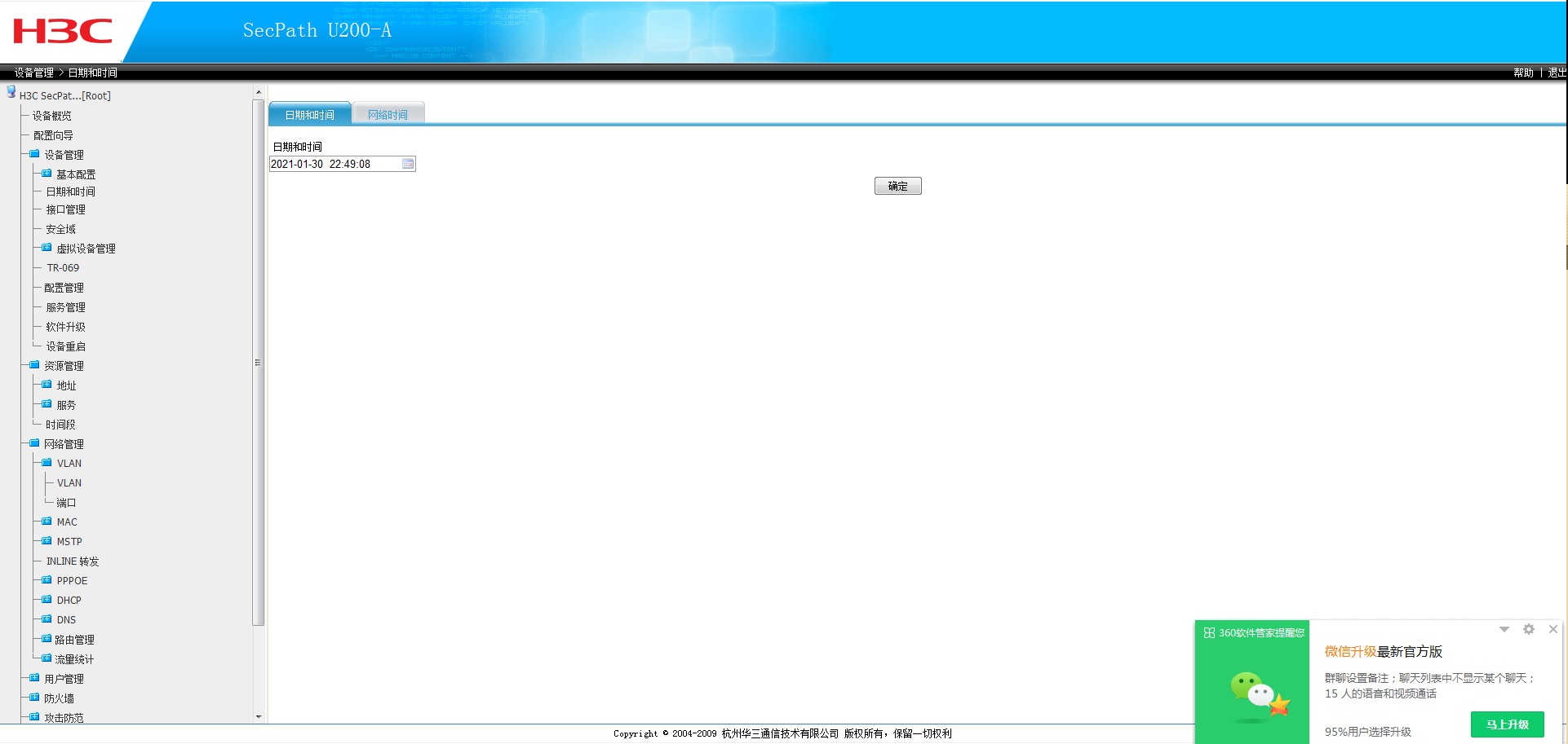

按教程来实施了一遍,为什么S5048的时间显示是2013年,在CLI里显示是2036年,我把设备与上级路由器做同步,也同步不了时间
zhiliao_iIC6s 知了小白
上面的IP我都加入测试过甚至包括SNTP中我也单独SNTP的IP试过,但S5048就是不肯同步时间,

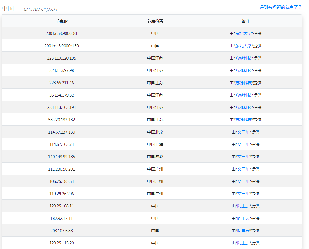

请问设备能上公网吗,试下同步阿里云服务器呢

NTP时钟无法同步。以下是排查要点,请参考:
1、5048是否是作为二层交换机使用,如果是,还需要有IP地址作为源,设备没有IP,相当于没有源地址去寻找目的IP进行访问及同步。
2、检查5048上的路由配置,确保有路由到NTP服务器。
3、以下是NTP的配置参考命令:
[H3C] clock protocol ntp //配置时钟协议为NTP
[H3C]ntp-service unicast-server 1.1.1.1   //设置指定NTP服务器地址
[H3C]ntp-service enable  开启NTP服务
