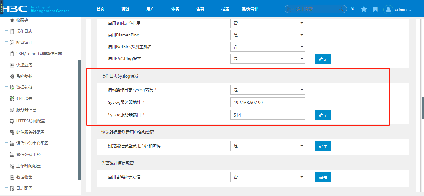

可以实现
在这位置
从反馈的图片来看是将IMC的操作日式上送到其他的日志服务器。
告警可以过滤,可以在trap那里新建过滤,选定相应的设备或告警进行过滤,并对过滤的时间进行设置。
