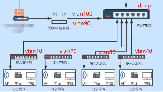

这种网络结构如何实现本地转发?帮忙看下以下配置有没有问题。
AC旁挂在三层交换机上面,由三层交换机负责下发DHCP。AP没有独立接入交换机,均与局域网PC共用POE交换机。
vlan90与vlan100目前是两个无线服务名称,采用集中转发。想改成本地转发应该如何配置?
apcfg.txt
vlan 90 100
interface GigabitEthernet 1/0/1
port link-type trunk
port trunk permit vlan 90 100
配置AC与Switch相连的GigabitEthernet1/0/1为Trunk模式
[AC] interface gigabitethernet 1/0/1
[AC-GigabitEthernet1/0/1] port link-type trunk
[AC-GigabitEthernet1/0/1] port trunk permit vlan 90
[AC-GigabitEthernet1/0/1] quit
[AC] interface gigabitethernet 1/0/2
[AC-GigabitEthernet1/0/1] port trunk permit vlan 100
配置无线服务名 开启VLAN90 本地转发
配置无线服务名 开启VLAN100 本地转发
配置switch和AP相连的接口为Trunk类型
interface GigabitEthernet1/0/18
port trunk permit vlan 1 90
port trunk pvid vlan 90
interface GigabitEthernet1/0/19
port trunk permit vlan 2 100
port trunk pvid vlan 100
AP接入的POE交换机与三层交换机配置
interface GigabitEthernet1/0/10

修改ac上的配置就行了,用户人数不多的话。集中和本地意义不大
集中转发速度上不去,本地转发可以跑满带宽。

这个什么型号的ac,建议你使用对应的ac序列号咨询对应的工程师
wac381目前一直使用集中转发,想改造成本地转发。
