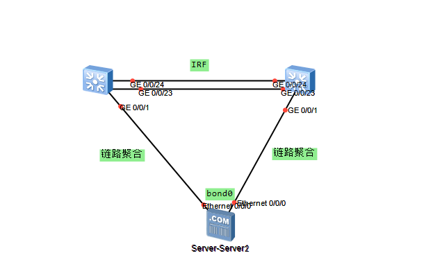

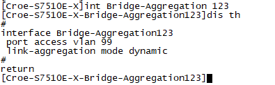

这边服务器系统是centOS 做的bond0 两台核心上面做的IRF 做了跨设备链路聚合之后 网络不通 这边把其中一台核心上面的网线拔掉之后就通了 插上过一段时间就ping不通了 不知道是什么原因 链路组配置了动态模式
粉丝:7人 关注:1人

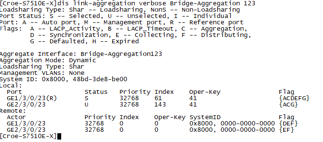

交换机聚合成员口2/3/0/23口非选中导致,建议现场调整为静态聚合即可。
undo link-aggregation mode dynamic
谢谢老师 目前已经改成了静态正在观察

2/3/0/23口非选中状态啊 肯定是不通呀
zhiiiiao_N7L84 发表时间:2021-02-01
老师这边非选中是因为把线拔了 因为拔了它就通了 所以暂时先拔掉了 现在插上去了 是选中状态了

查看一下交换机上聚合两个成员接口是否处于选中状态
同样观察聚合组命令 执行一下,看到两个S就可以了,
漓离原上谱 发表时间:2021-02-01 更多>>
感谢老师回答 这边如何看呀 我进入链路组看是包含了这两个接口的
zhiliao_3Yqgpm 发表时间:2021-02-01
但是你有个接口没有处于选中状态,配置成静态聚合吧
好的 谢谢老师 目前交换机端改为了静态 还在观察
