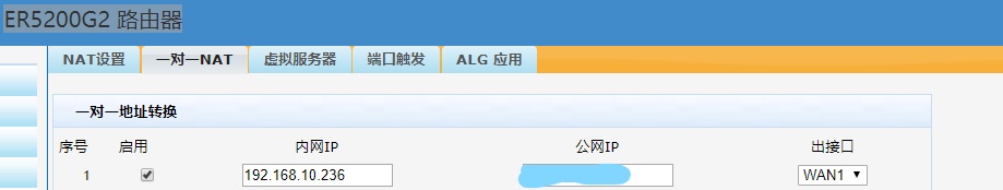

如图,我做了内网和公网的地址转换,假设我的公网地址为5.5.5.5

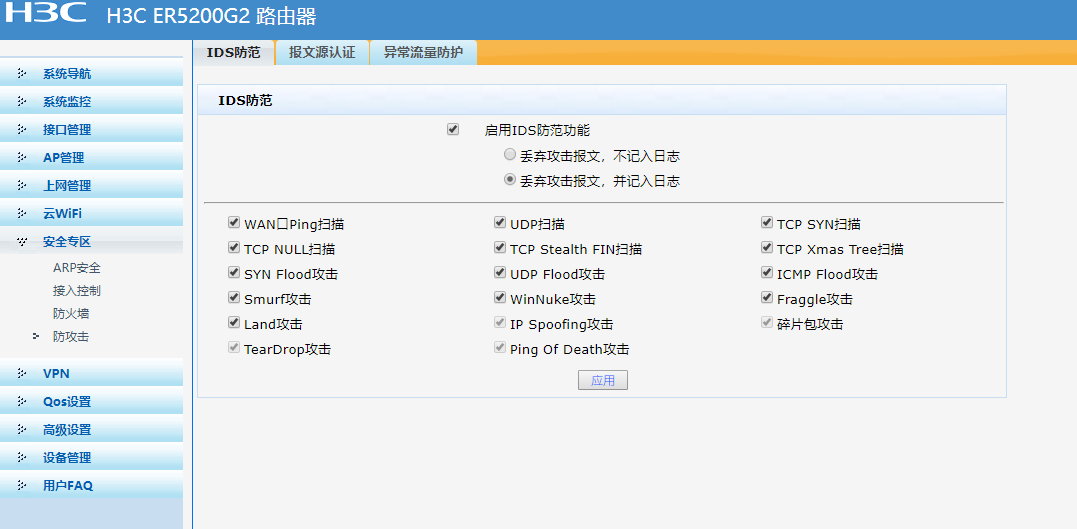

并且防攻击也启用了
192.168.10.236是内网的文件服务器,目的就是为了外网可以访问共享文件夹,之前还是可以访问的没问题,突然就不行了

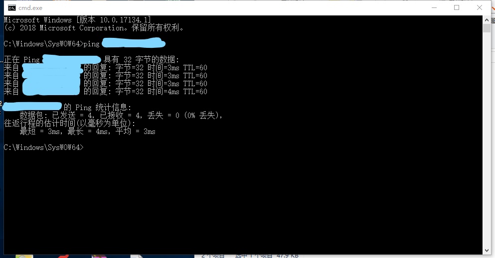

连外网PING公网IP(5.5.5.5)可以PING通

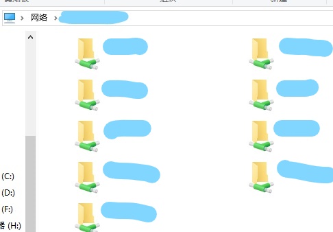

在内网输入公网地址(5.5.5.5)是可以进入共享文件夹的

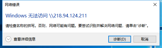

为了排除服务器问题,用另一台服务器也建立了共享文件夹,是同样的情况,能PING通但是无法访问,同样在内网用公网地址(5.5.5.5)可以进入共享文件夹,基本确定不是服务器设置问题。外网连接公网地址(5.5.5.5)报错如图
外网映射无法使用,以下是排查要点,请参考:
1、检查映射出来的服务端口是否是常规端口,不排除被运营商拦截,可考虑使用非常规端口来映射。
2、检查是否有其他的映射使用了相同的IP和端口。
3、检查内部共享是否做了登陆限制。
4、检查是否有防火墙出入站规则拦截。
5、升级路由器的软件版本到 最新看下。

更换不常用的端口号。
请问如何更换

ERG2路由器是支持抓包的,可以抓包看一下外网访问流量有没有达到设备,以及设备是否做了转换发给服务器。
求问用啥抓包工具。。
