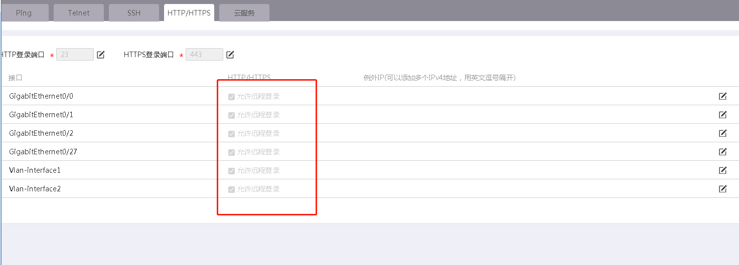

是不是这几个全部关闭,就不能远程ip+端口访问路由器了。具体关那个,咨询一下。
是的
至于关哪个看需求,一般是关外网的端口
ip https enable有没有开

本人小白,临时接替一下 ,麻烦问下是哪几个是外网的呢。
zhiliao_cG4Oar 发表时间:2021-02-01
这里看不到,你去网络接口里面看下,拨号的口、或者是有公网地址的接口是外网口
叫我靓仔 发表时间:2021-02-01
我全关了,还是可以 外网远程访问 哎
关了之后保存了嘛
路由器里设置了80端口可以使用了,443端口用不了,https访问不了,有啥解决办法吗
ip https enable有没有开
粉丝:2人 关注:4人
你好,这个需要根据您的使用需求来确定,一般是内网口开启远程管理,外网口由于暴露在公网存在安全隐患,建议关闭。
根据图片上的反馈来看,只是不能使用这几个端口的IP登陆而已,还是可以使用路由器上其他IP登陆的。
