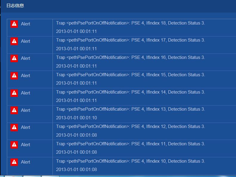

交换机中提示有陷阱
请问这个是什么问题,该怎么解决
这是trap消息,多电源情况下,其中一个电源被弄掉了

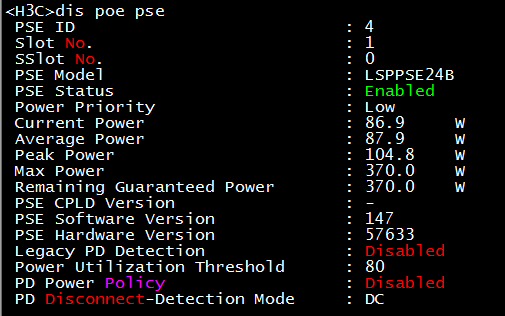

display poe pse看下POE的PSE状态是否正常。
其次在端口开启POE功能看下是否还有这个提示。

display poe pse 如下
