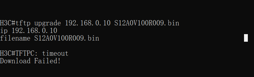

版本升级失败是什么原因,tftp服务器 IP地址 和 bin文件存储位置都正确
从反馈的图片来看,显示timeout,超时了。
检查设备和电脑是否能PING通。
其次检查网线是否有问题。
如果能PING通,且电脑测是TFTP服务器,关闭电脑的系统防火墙看下是否能正常传输文件。
