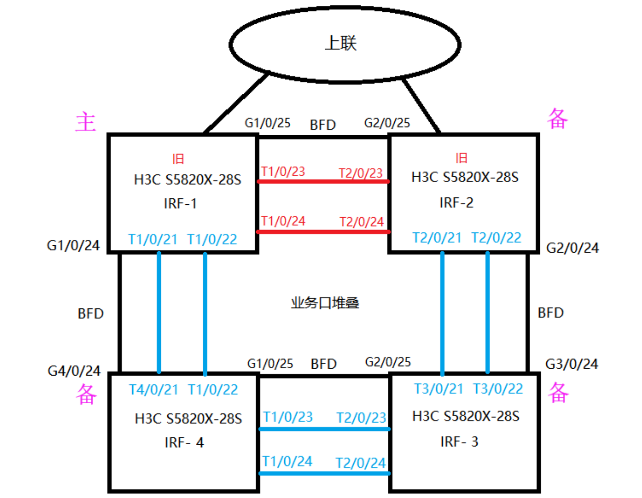

已有两台H3C S5820X-28S做成IRF堆叠设备,目前端口快用满,问如何再加入2台相同设备进行扩容,即使用4台IRF堆叠设备,另外环形结构好还是链型结构好?
2台在网IRF设备业务口交叉接线堆叠,要加2台扩容端口,要怎么接线和推荐的top图,才能保证线上业务不受影响,且稳定无分裂,成功扩容?
比如这样割接:是否可以,如果不行还望指出,或者有无例子可以参考?
1、把IRF-3,IRF-4设备升级至同版本
2、IRF-3设置优先级8,使用另外的端口(接线如下图)进行与IRF-2堆叠,加入过程中IRF-3会重启,过程应该不影响IRF-1,IRF-2
3、IRF-4设置优先级6,使用另外的端口(接线如下图)进行与IRF-3堆叠,加入过程中IRF-4会重启,过程应该不影响IRF-1,IRF-2,IRF-3
4、最后一步成环,IRF-4使用另外的端口(接线如下图)进行与IRF-1堆叠,加入过程应该不影响IRF-1,IRF-2,IRF-3,IRF-4
另外环形结构,后续还要扩容,是不是直接拔掉IRF-1与IRF-4之间的BFD和业务堆叠口,找新的IRF-5、IRF-6进行如上操作?最大支持多少台环形结构堆叠?
现网两台在跑的IRF交叉接线配置:

配置环堆可以参考以下链接:配置的时候后续加入的设备不会影响已经做好的设备,但是环堆的话最后一步要注意开启生成树,防止环路问题。
https://www.h3c.com/cn/d_201205/744091_30005_0.htm

个数的话一般支持9个设备

扩容的话就拔掉最后一台继续加设备

可以参考这个https://www.h3c.com/cn/d_201708/1023076_30005_0.htm#_Toc487655685
环堆后续扩容是拔掉最后一个堆叠线和BFD线再接吗?还是说4台以上就不建议再扩容了?
