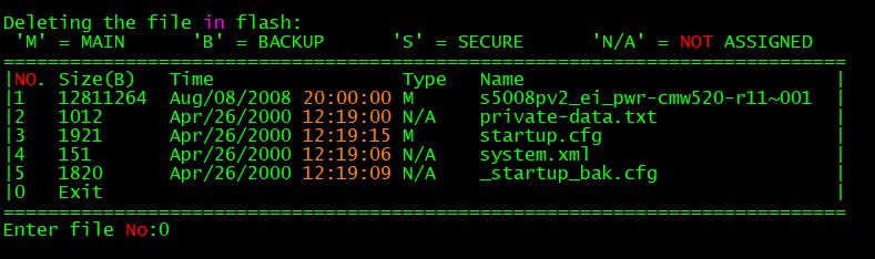

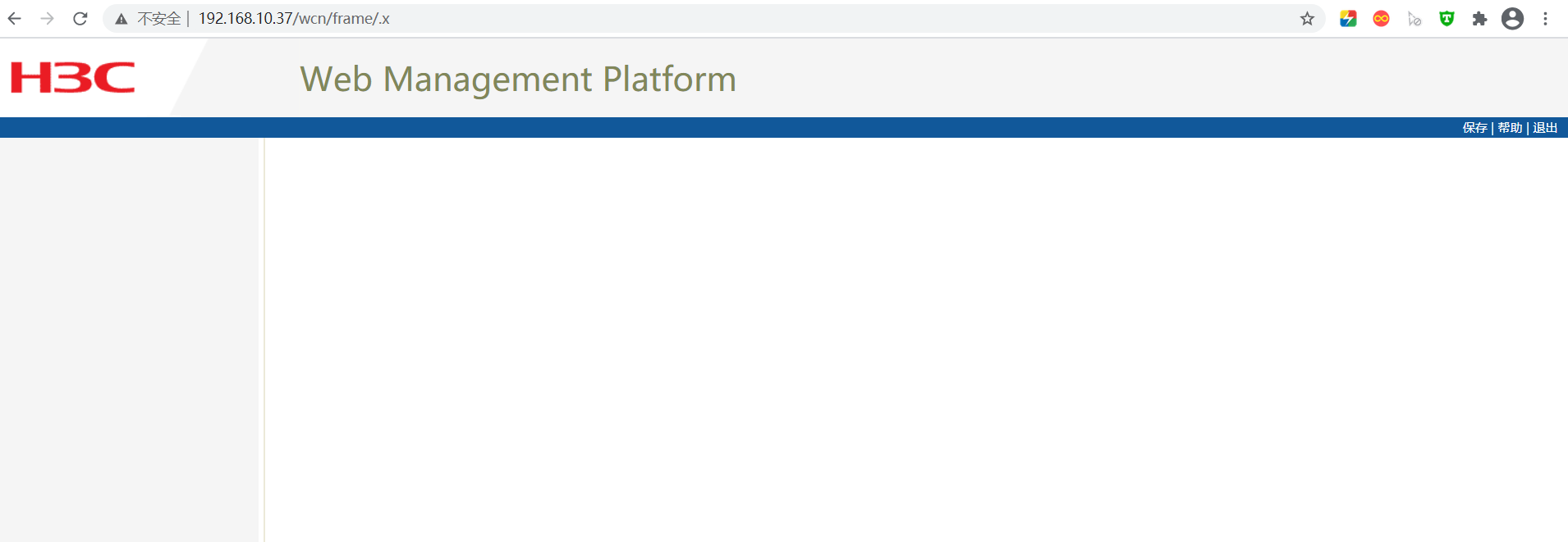

目前已经把命令行的恢复出来了,web端登录进去一片空白啥都没有,该怎么恢复web端?在哪里下载相关的文件?
没有web文件,不知道在哪里能下载到。

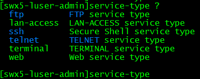

service-type后面把web加上,另外authorization-attribute user-role security-audit这个命令的意思是设置用户权限为安全管理员权限,这个权限仅能执行与安全日志文件操作相关的命令,一般不要指定这个权限。指定之后需要恢复出厂重新配置才可以取消

我导入的就是你这个连接里面下载的文件“S5008PV2_EI_PWR-CMW520-R1113.bin”没发现有web文件,也不知道.img文件是做什么用的,也打不开。

那这个导入之后就可以了,web打不开看看是不是配置问题

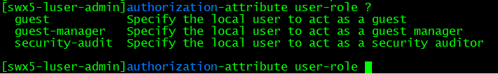

service-type后面只有 ftp 、lan-access、ssh、telnet、terminal 、web ;authorization-attribute user-role后面只有 guest、guest-manager、security-audit
