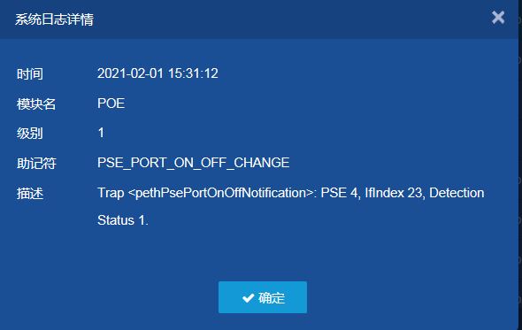

5024pv3-ei-hp 交换机POE报警,图片如下,请问该如何解决
小茶 五段
粉丝:5人 关注:0人
POE供电中产生的日志,不影响使用
粉丝:2人 关注:9人
pse模块on,off的信息,是不是有被供电的设备拔插过?
dis poe pse看下状态如何。
其次在端口开启POE功能看下。
另外看下交换机的软件版本是否最新,可考虑升级到最新。
