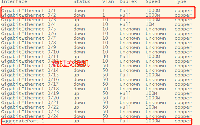

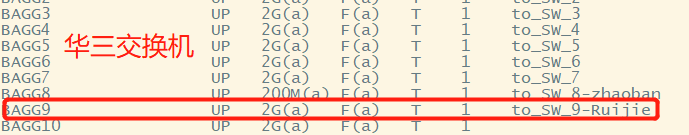

一台华三7506E交换机与锐捷S5750交换机各两个千兆端口做聚合链路,在华三上查看两端口为UP状态,聚合链路为2G;在锐捷交换机上查看两端口为DOWN状态,聚合显示为1G,    什么原因?

动态聚合还是静态?拍查下锐捷配置是否正确
4 个回答
小茶 五段
粉丝:5人 关注:0人
看一下是不是用的静态,这是没有聚合起来,H3C改为动态聚合看下
粉丝:2人 关注:9人
看一下锐捷端聚合组的状态,两个接口是否为选中状态
看下锐捷的链路聚合组的状态是否UP
以下是链路聚合的对接要点,请参考:
1、两端链路聚合组的模式需一致。
2、两端链路聚合组的配置需一致。
3、两端链路聚合组的物理成员端口的速率、双工模式需一致。
东方 五段
粉丝:1人 关注:2人
多谢各位热心解答,经查询锐捷官网,是交换机版本太低导致
