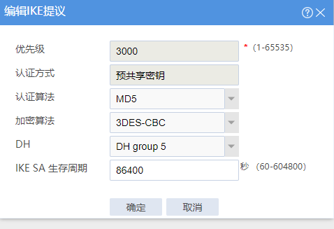

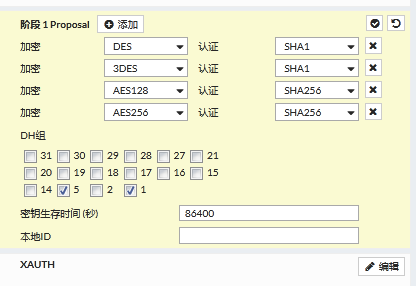

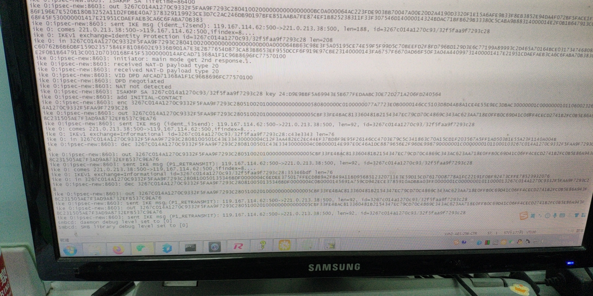

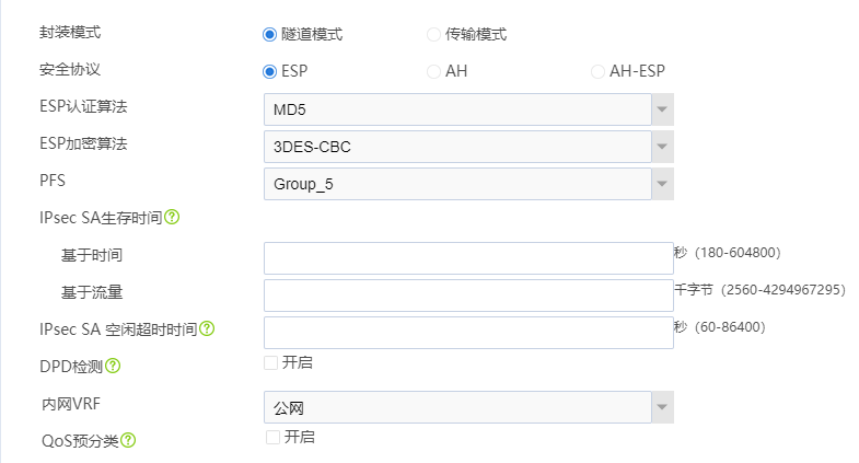

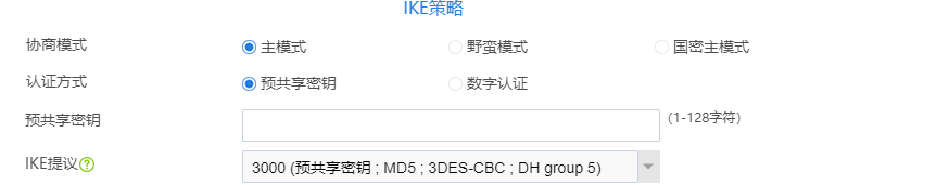

F1020连接对方锐捷的防火墙,ipsecvpn连不上,改过认证算法,还是连不上
2021-02-02提问
  • 1收藏,2667浏览
对方是锐捷的设备,ipsecVPN对方抓包说本端没有回应,认证算法,加密算法都改过,这是什么问题?
