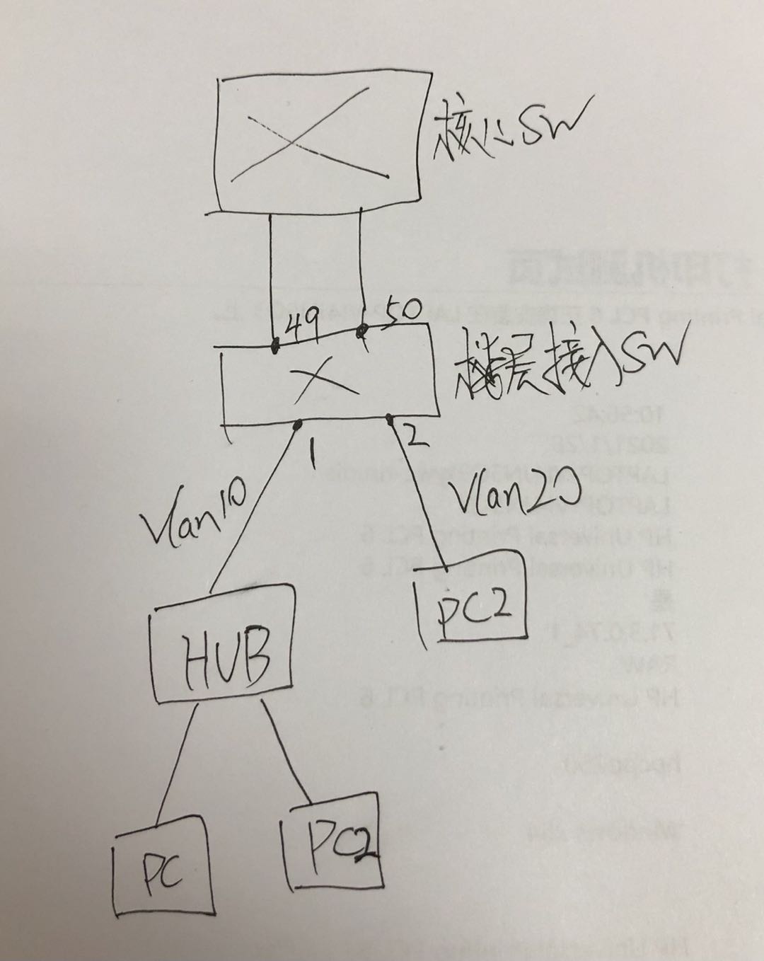

接入交换机直连核心交换机上联口堵塞,关闭STP后恢复正常,具体请看一下图,帮看一下是什么原因???
2021-02-02提问
  • 1收藏,2875浏览
昨天发现接入交换机无法正访问网络,核心交换机和接入交换机配置都正常,接口灯也正常。dis stp 发现上联口49和50discarding,然后把STP关掉后就恢复正常,很奇怪的问题,想不明白是哪里出现了问题,造成这种现象?请教一下大神!!!
接入交换机只接了4根线,49和50口是光纤端口汇聚接入核心交换机,1口下面接了一个HUB,有一个特殊的地方是PC2是双网卡一个接了11口一个接了办公室HUB,但这两个是不同的Vlan,
看到核心和接入的互联是双链路,在物理上已经是环了。可能是因为环路引起的。
由于核心和接入的互联是双链路,可考虑使用链路聚合来实现链路的冗余及叠加,同时也能规避环路。
另外进一步检查下STP的配置,确保根桥稳定,TC报文收发正常。
看到HUB下的PC2是双网卡,拔掉其中一根网线看下是否能恢复。
您好,看到HUB下的PC2是双网卡,拔掉其中一根网线看下是否能恢复。

您好,感谢您回复,我上面写的不清楚,接入到核心是做的端口聚合,还有就是我核心上STP很早也关了。

这不就是物理成环吗?
你把HUB换成交换机试试 正常来说 双网卡相当于三层口不会环路

你是说PC2造成物理环路?

对啊 HUB造成的

再请教一下,他这台电脑是双网卡且是不同vlan,这样也会造成物理环路吗?谢谢!
