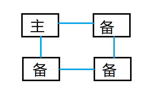

环形拓扑多台设备堆叠IRF,采用BFD MAD,生成树究竟是开启还是关闭。
2021-02-02提问
  • 2收藏,5119浏览
请查看这个链接:
https://www.h3c.com/cn/d_201708/1023076_30005_0.htm#_Toc487655685
1、环堆的BFD MAD端口关闭生成树STP:
因为BFD MAD和生成树功能互斥,所以在Ten-GigabitEthernet1/0/1、Ten-GigabitEthernet2/0/1、Ten-GigabitEthernet3/0/1和Ten-GigabitEthernet4/0/1端口上关闭生成树协议。
但环堆互联之后,又要开启生成树,防止环路问题?
2、环堆的BFD配置一定要与第五台设备Device E互联配置吗?如果只有四台设备,是不是每台互联的设备间配置BFD
在做了MAD BFD的端口下进行undo stp enable,只是不让在相应的端口透传STP的相关报文。
在设备上开启STP,主要是为了防止与其他外部设备成环。
您好,单个节点的没有什么问题,如果是两两分裂,就有问题了
得闲饮茶013 发表时间:2021-02-02 更多>>
zhiliao_qVlqI 发表时间:2021-02-02
理论上是都要配置,不然某个节点断开了,就有可能在网络上存在相同配置的两台设备了。
那4台设备间互联BFD是不可取了吗?单个节点断了,不是还有环结构连着吗,应该无问题吧?
1、堆叠口关闭STP是正常的,全局开启STP是为了防止设备本身成环,比如一根网线接入交换机的两个口
2、BFD与第五台设备互联是最佳实践,如果你两台设备,单独的线路互联就可以了,与第五台连接,主要是为了比如两两分裂
