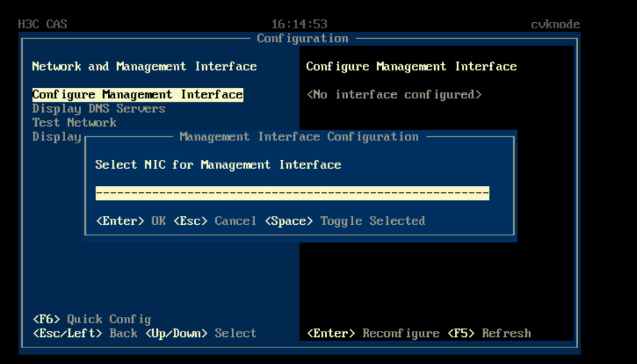

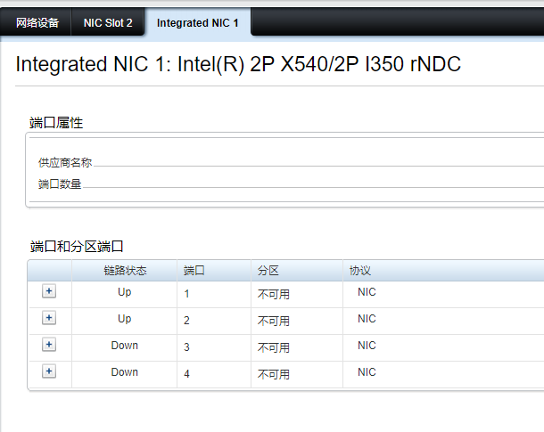

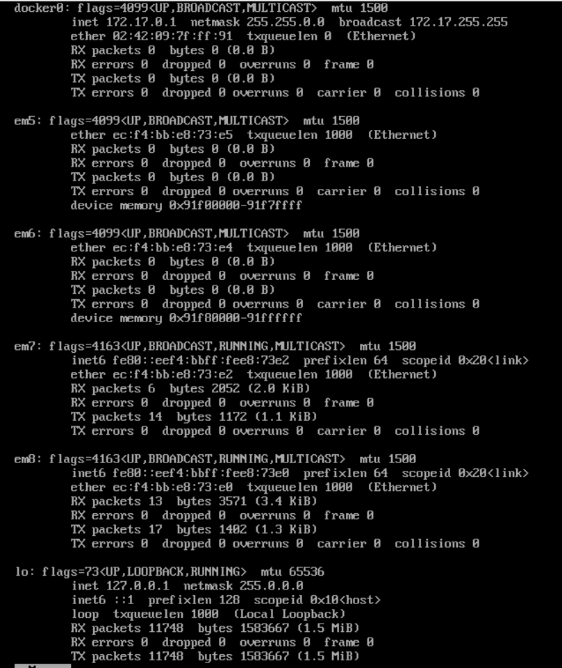

大哥们,新部署了一个(E1005)版本的Workspace,想在controller平台配置管理地址的时候看不到网卡。在后台能看到网卡。在HDM口也能看到网卡。这个要怎么处理呢

这个问题应该是用的戴尔的服务器吧。需要legacy引导安装,启动时在grub页面按tab键,在net.ifname=0后面添加biosdevname=0,然后回车安装。
这个就是在你正常的安装过程里加这一步就行了,其他步骤一样的
