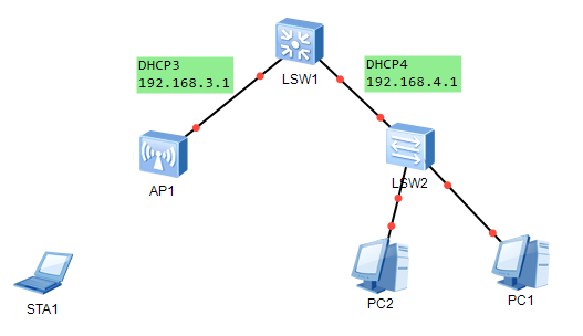

在一台s5500交换机上做了DHCP服务器和vlan,发现不同DHCP分配的客户端不互通,怎么搞,现有配置如下图
dhcp服务均在LSW1上,也起了虚接口
dhcp server forbidden-ip 192.168.4.1 192.168.4.7
dhcp server forbidden-ip 192.168.3.1 192.168.3.7
interface Vlan-interface3 ip address 192.168.3.1 255.255.255.0
interface Vlan-interface4 ip address 192.168.4.1 255.255.255.0
dhcp server ip-pool 3
 network 192.168.3.0
 mask 255.255.255.0
 gateway-list 192.168.3.1
 dns-list 59.49.49.49 8.8.8.8
dhcp server ip-pool 4
 network 192.168.4.0
 mask 255.255.255.0
 gateway-list 192.168.4.1

你好,如果终端是windows系统,请将终端系统防火墙禁用,再ping测试。
如果windows防火墙已经禁用还是ping不通,
建议各自网段的终端ping一下各自网段的网关,看看到本段网关是否正常,
如果到各自网关都ping正常,那就说明网络没问题,把防火墙关掉即可互ping成功,
如果有哪个网段到本段的网关都不通,建议排查网络问题
vlan 3和vlan 4的网关分别是192.168.3.1和192.168.4.1.
两个网关地址都被配置为DHCP排斥地址,也就是在如下的两个配置的范围内。
网关地址被作为排斥后,不会在进行DHCP分配下去给终端作为网关使用,终端拿不到网关,是无法跨网段互通的。

dhcp4能ping通dhcp3的网关,但是ping不通ap下面的客户端,dhcp3可以ping通dhcp4下面的客户端
zhiliao_XMpurr 发表时间:2021-02-03
不是网关的问题,还有什么问题呢?

看拓扑和配置没有问题啊  实际场景就是这样吗?
本地转发上联口主要是trunk口吧
zhiiiiao_N7L84 发表时间:2021-02-03 更多>>
是的,很诡异的现象。。。。。 dhcp4能ping通dhcp3的网关,但是ping不通ap下面的客户端,dhcp3可以ping通dhcp4下面的客户端
ap是本地转发还是集中转发 ap下面的业务网段是 192.168.3.1网段吗
本地转发的,发现一个问题,ap下联的手机可以ping通,但是电脑ping不通,查看ap上的mac表,发现只要在ap上存在的mac条目就ping不通,不在就能通
本地转发上联口主要是trunk口吧
