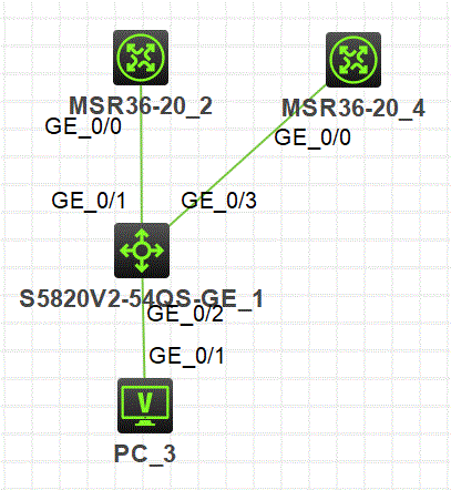

组网如下:
R2和R4分别通过g0/0的子接口配置网关及VRRP和vlan终结功能,对接S1的trunk口g1/0/1和g1/0/3
因客户需求尽量不改动R2和R4的配置,所以R2、R4和S1之间不改用二层互联方式
R2和R4配置为
R2:interface GigabitEthernet0/0.10
 ip address 192.168.0.1 255.255.255.0
 vrrp vrid 10 virtual-ip 192.168.0.254
 vrrp vrid 10 priority 105
 vlan-type dot1q vid 21
 R4:interface GigabitEthernet0/0.10
ip address 192.168.0.2 255.255.255.0
这样的双单臂组网会有问题吗?我在模拟器上测试通信是没问题的 但是ping的延迟有4-5s
从配置上看没有问题,需要确保VRRP能区分出master和backup就可以了。
另外模拟器上的延迟4-5毫秒,建议作为参考,实际以真机为准。
