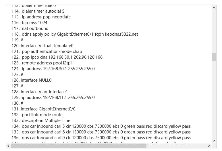

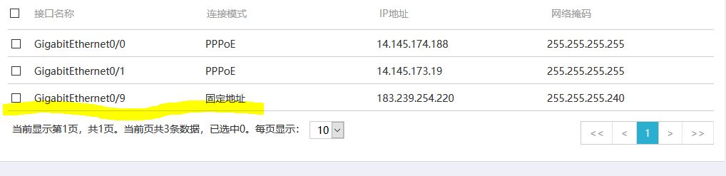

MSR 2600 原网络为两条电信宽带做出口,为桥接。现新增一条移动PON专线,此专线无法上网。
2021-02-03提问
  • 1收藏,2912浏览
哄哄 零段
粉丝:1人 关注:1人

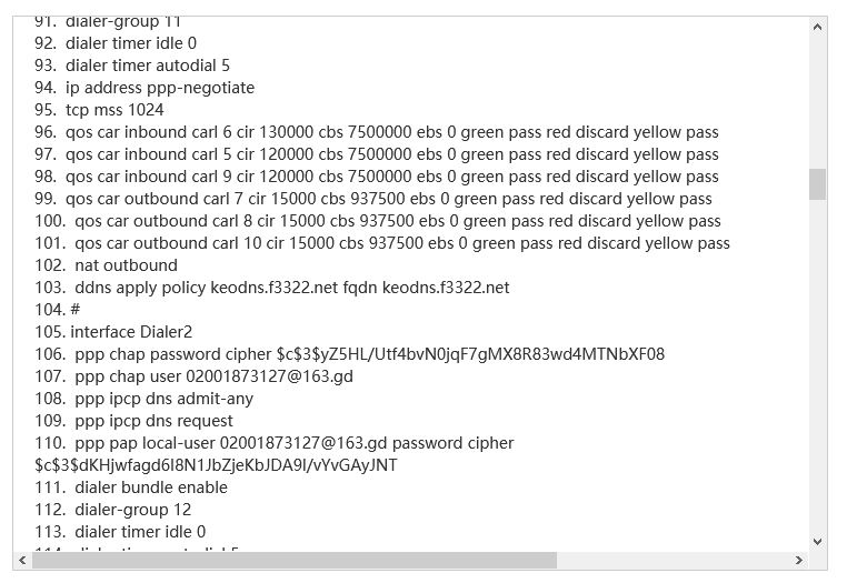

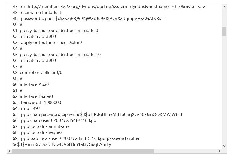

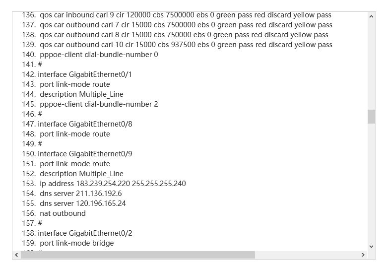

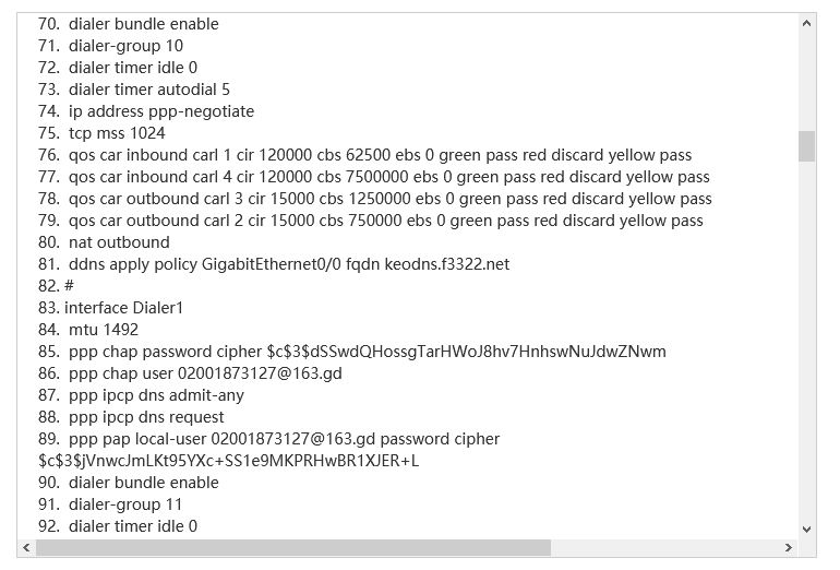

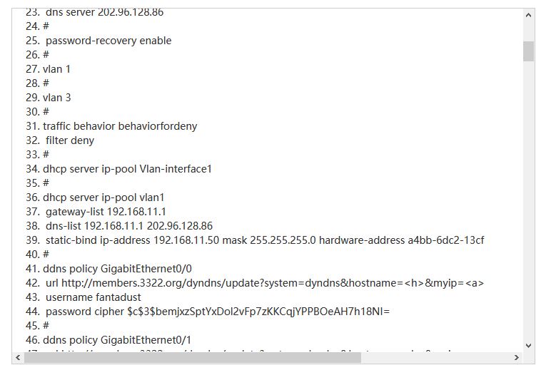

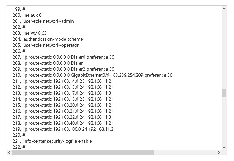

在WEB中添加固定IP,设置网关和DNS并有默认路由的情况下,无法使用移动固定IP专线上网,将两条桥接电信宽带断开后,此固定IP可以在外部网络ping通,内部也可以通,网关也可以通,但是无法解析域名,在此情况下,连接桥接的电信宽带之后外部网络直接无法ping通移动的固定IP地址。请问这是什么原因?配置和线路如下图

可能是路由来回路径不一致引起的。
根据路由的配置增加优先级实现主备。
其次检查下DNS的配置。
如有需求实现特定网络走特定出口,可以配置策略路由来实现。
sun333 五段
粉丝:3人 关注:0人
检查下DNS的配置
