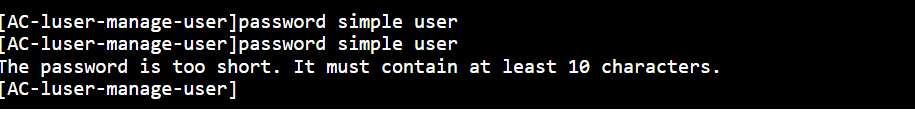

h3c交换机配置telnet用户名密码时,提示密码至少要10位或存在和用户名相同不让你设,如何关闭
有些交换机就不用,求命令
有些交换机就不用,求命令

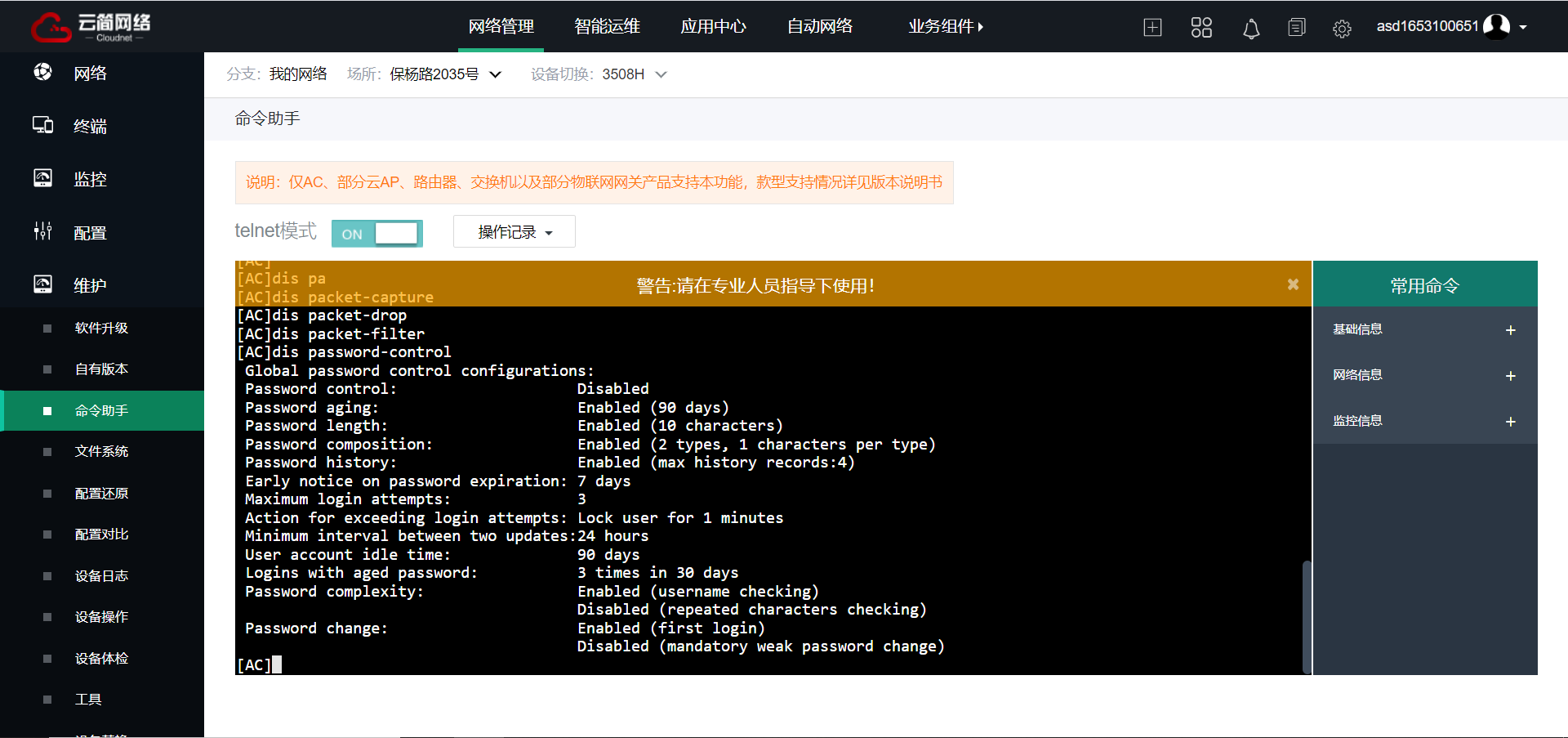

现场应该是开启了密码策略,以下是密码策略关闭的命令,请参考:
[H3C]undo password-control enable
关了 没用
zhiliao_mxvVr 发表时间:2021-02-03 更多>>
关了 没用
关了也没用的
 undo password-control enable关闭密码策略
或者你用password-control length 8 来修改密码长度 ///建议8位以上
加上用password-control composition type-number 3 来修改密码使用的最低几种字符///建议3种以上
