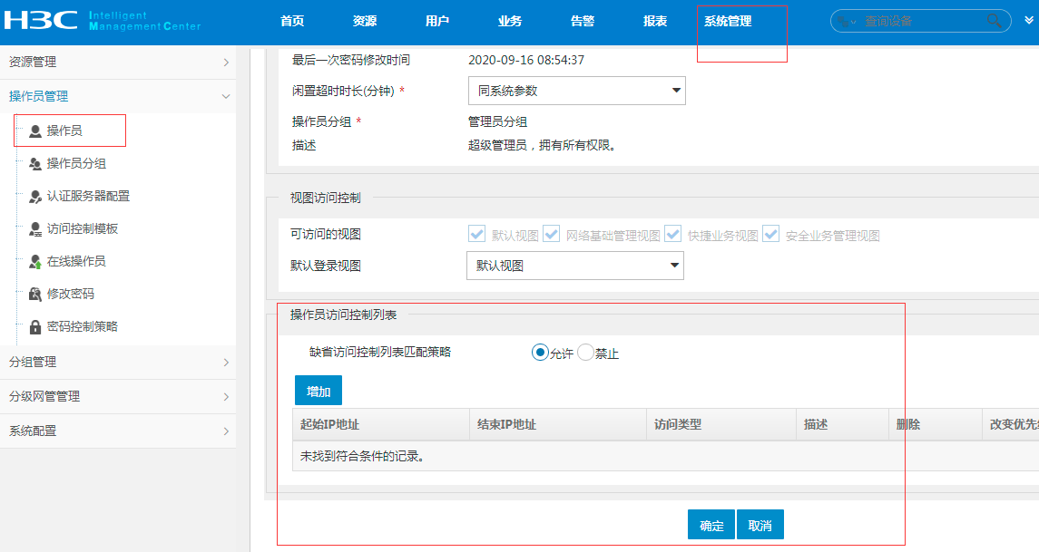

IMC作为Portal与Radius服务器进行认证,已正常部署,要求无线用户不能登录IMC管理平台,但Portal认证需要正常使用,请问需要怎么操作?
粉丝:20人 关注:14人
可以通过配置操作员访问控制列表来控制哪些ip禁止登录imc页面
可以在IMC这里配置IP的登录限制,仅允许特定的IP登录。
以下是配置截图,请参考:
