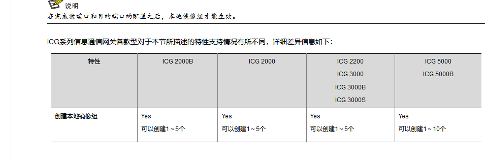

如何在ICG 5000T上做镜像,没有找到配置文件

https://www.h3c.com/cn/d_201112/735074_30005_0.htm
粉丝:42人 关注:3人
https://www.h3c.com/cn/d_201112/735074_30005_0.htm 配置案例 看下是不是你需要的
