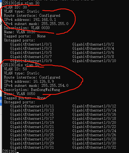

S5130交换机划分了2个vlan,能互相ping通,但有某些业务数据无法加载
2021-02-04提问
  • 1收藏,3088浏览
S5130交换机划分了2个vlan,能互相ping通,但有某些业务数据无法加载,感觉某些报文被阻塞了似的

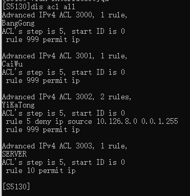

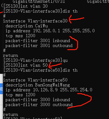

现状:vlan 30(为用友U8财务server 192.168.0.100) vlan 50(为日常办公网络 10.126.8.200) 192.168.0.100 ping 10.126.8.200 能相互ping通 问题:在PC应用软件登录时窗口时用户名和密码已经填入好,点击登录后就无法进入界面。(已经尝试把10.126.8.200网线插到vlan 30下同一的端口下是能正常登录的),请看下图配置,是不是因为ACL的问题呢?

和acl无关,包过滤是全通的。
ping正常,怀疑和分片有关,建议把接口下的tcp mss取消。

不是acl问题,甚至有可能不是交换机的问题,可以在两个终端上抓包,看一下那些报文没有收到。
粉丝:42人 关注:3人
肯定是不 acl 问题 已经尝试把10.126.8.200网线插到vlan 30下同一的端口下是能正常登录的  这个不能理解 不是一个网段的 就可以登陆了  ? 另外为了方便测试  建议把策略全部取消掉 抓包看一下

tcp mss 1200 ? 为什么要设置这个呢?把这个删除试试。
不需要这个
落啦耳朵 发表时间:2021-02-04 更多>>
设置这个tcp也是在论坛上的网页指导,改成1024和取消这条命令都不行。
