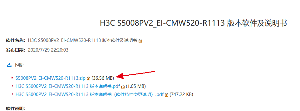

请问S5008PV2-Ei 这款参数有端口隔离 但是创建不了端口隔离组 是版本问题嘛
粉丝:42人 关注:3人
提供下版本号
https://www.h3c.com/cn/d_202007/1317086_30005_40.htm
可以提前下载最近版本升下级

应该不是版本问题,端口隔离组很常见的命令,是不是视图或者权限问题?
粉丝:114人 关注:1人
参考这个文档:
如果还配置不了,升级一下版本吧
https://www.h3c.com/cn/d_201812/1139105_30005_0.htm
先确认下登陆的用户是否有最高的管理员权限。
其次可升级版本到最新看下:

注意查看软件版本说明书,有适配和升级的说明!
粉丝:8人 关注:2人
是版本的问题  以前的版本直接接口配置端口隔离就行了 不用加入隔离组 现在的都得加
