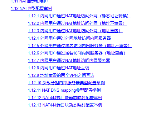

2.15  NAT典型配置举例
2.15.1  内网用户通过NAT地址访问外网配置举例(静态地址转换)
