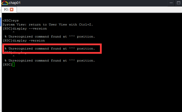

HCL模拟器怎么使用,有操作手册么。

模拟器本身的操作手册在H3C官网或者模拟器界面右上角是有的。您这个问题不是模拟器本身的问题,是设备命令敲不出来的问题。PC只支持简单的4条命令,不支持display命令,您可以敲个?问号看看,另外如果交换机和路由器的命令敲不出来,需要看一下对应型号设备的配置手册了,也不是所有的命令都能敲。
您是想了解命令怎么输入吗?
可以参考官网找到对应设备查询对应的配置手册。
