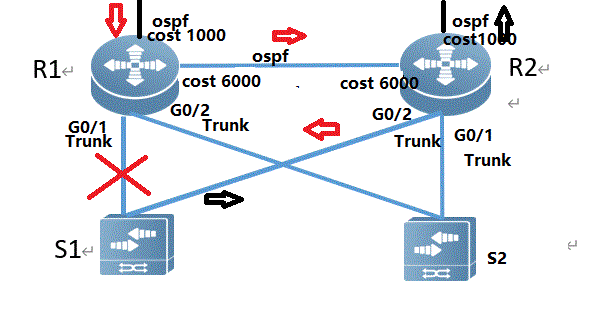

组网如下:
R1和R2之间跑ospf互为邻居,R1、R2分别和下联S1、S2二层trunk互联。
R1作为S1下业务的VRRP 主网关,R2作为S1业务的VRRP 备网关
请问 若R1和S1线路断了的话,S1业务的流量会怎么走?
因R1和R2之间还有R1-S2-R2这条二层链路,所以VRRP主备不会切换。
从S1的业务流量 会从S1-R2-S2-R1-外联走吗?

你这个思路根本就不成立,STP会对接口进行阻塞,所以无法互通
是这样的 后面我才发现的

是的,会从R2-S2-R1到外网,vrrp普通模式下,vrrp虚拟mac拥有者是R1,从S1发出的报文目的mac是vrrp虚拟mac,因此在R1和S2上做二层转发,二层仅剩的一条路径到R1,就是S1-R2-S2-R1,因此会这么走。
麻烦问下,一般VRRP都结合MSTP,MSTP S1的业务,R1上为主根 R2为备。这样的MSTP有什么意义呢?因为流量不是还是按VRRP去走吗
