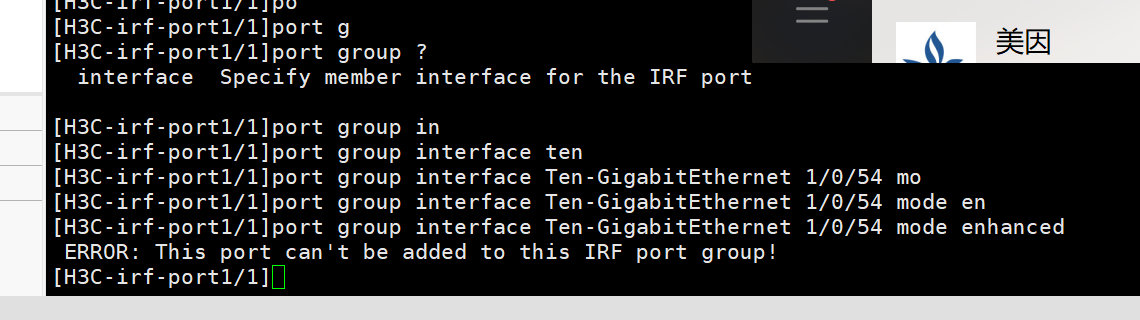

H3C S5500-58C-HI交换机配置堆叠,但是irf-port1/1只能加入一个物理口
2021-02-04提问
  • 1收藏,3183浏览
XYD 零段
只能加入物理口XGE1/0/53(或54口),加入第二个物理口报错,V5版本
S5558C只有XGE1/0/53和54两个万兆口
堆叠配置,物理口已经提前shutdown,
报错截图:

表1-1 S5500-HI系列交换机上IRF端口与IRF物理端口的对应方式
设备型号
IRF端口与IRF物理端口的对应方式
S5500-28SC-HI
S5500-34C-HI
S5500-34F-HI
S5500-34C-PWR-HI
前面板上的2个SFP+口以及后面板上通过插入接口模块扩展卡得到的IRF物理端口可以对应到任意IRF端口
S5500-58C-HI
S5500-58C-PWR-HI
当配置聚合IRF端口时:
·     同一块接口模块扩展卡上的IRF物理端口必须对应到相同的IRF端口
·     前面板编号为53的SFP+口只能与槽位2中的接口模块扩展卡上的IRF物理端口对应到相同的IRF端口
·     前面板编号为54的SFP+口只能与槽位1中的接口模块扩展卡上的IRF物理端口对应到相同的IRF端口
S5500-52SC-HI
当配置聚合IRF端口时:
·     如果您选用双端口的接口模块扩展卡,则前面板编号51的SFP+口只能与接口模块扩展卡的1号端口对应到相同的IRF端口,前面板编号52的SFP+口只能与接口模块扩展卡的2号端口对应到相同的IRF端口。
·     如果您选用单端口的接口模块扩展卡,只能将前面板编号51的SFP+口与扩展卡上的端口对应到相同的IRF端口。
