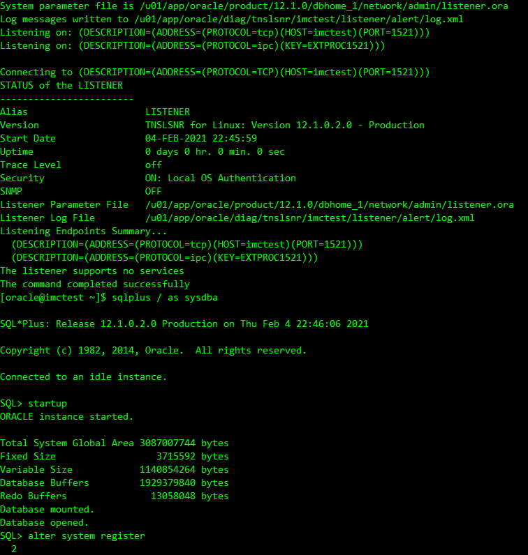

系统是红帽Linux 7.5
数据库是 Oracle 12c

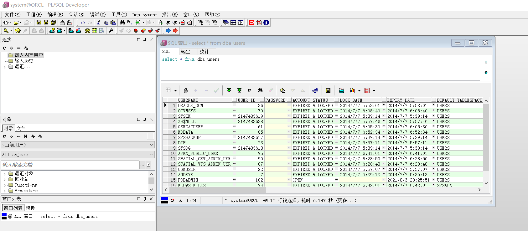

数据库运行没问题
外部连接都可以

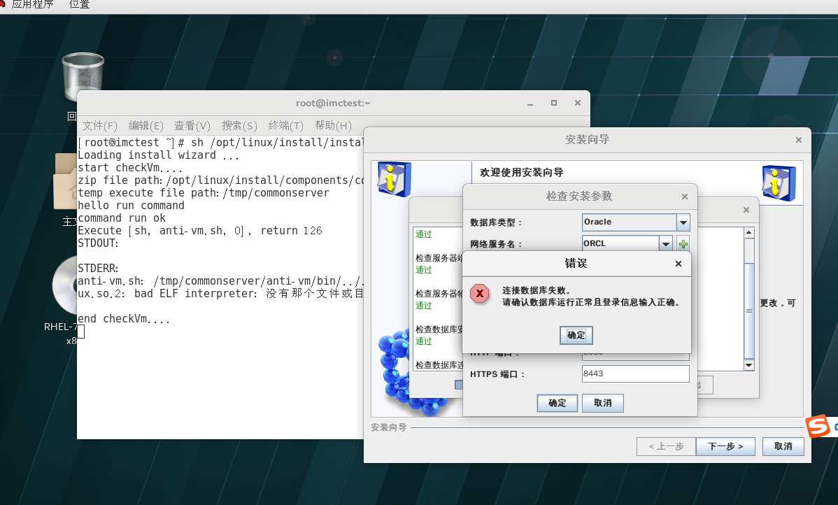

但是iMC安装就是提示数据库连接失败

应该是依赖包没装完,可以参考如下案例:https://zhiliao.h3c.com/theme/details/124042

应该是rpm包装的不够全,建议用环境检查脚本运行看下。如有帮助,请采纳,谢谢。
