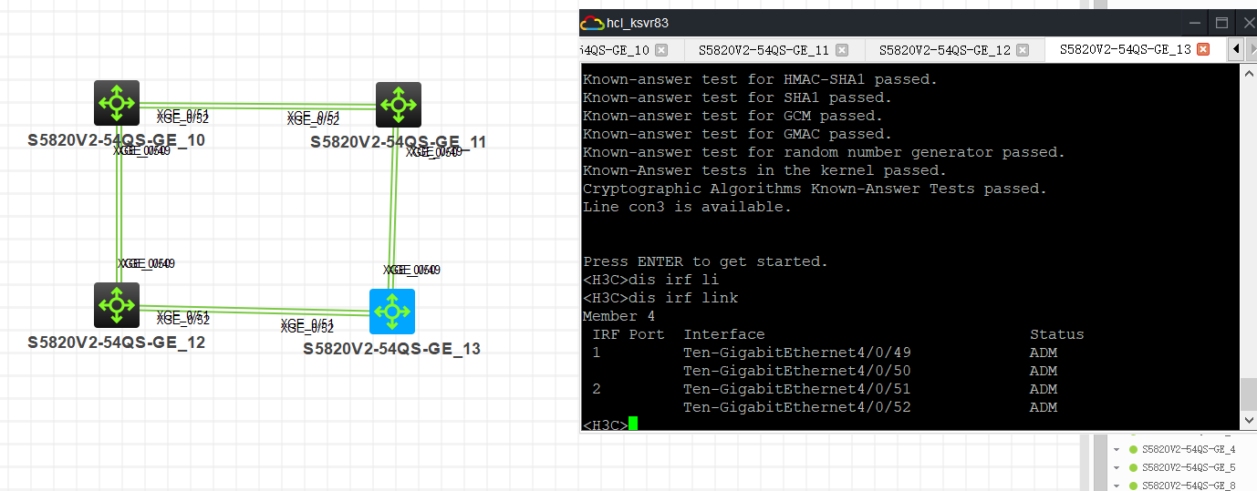

堆叠端口起不来,undo shutdown没有用

检查下线路的连接是否连接正确。
其次保存配置重启设备或重启模拟器看下是否能启用。
另外可考虑更换其他版本的virtual-box看下。
如果还是不行,可卸载重装下HCL模拟器。
另外看到状态是ADM,确认下是否是被手动shutdown了,如果是,重新开启看下。
应该不是模拟器的问题,昨天堆叠成了,今天这个端口就是起不来,其他三个都正常

重启
不好使

这个状态像是手动shutdown的,适当增加一下机器的内存看下。
是不是堆叠逻辑口 跟物理口对应关系存在问题

是手动shutdown的,模拟器在哪加内存

停止这个台机器,右击配置

也不好使
