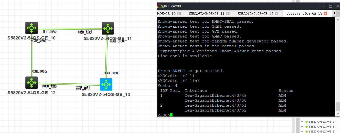

堆叠端口起不来,undo shutdown没用
检查下线路的连接是否连接正确。
其次保存配置重启设备或重启模拟器看下是否能启用。
另外可考虑更换其他版本的virtual-box看下。
如果还是不行,可卸载重装下HCL模拟器。
另外看到状态是ADM,确认下是否是被手动shutdown了,如果是,重新开启看下。
配置没有错误的话,可能是模拟器有问题,保存配置,重启试一把
