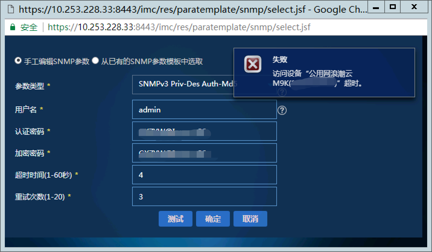

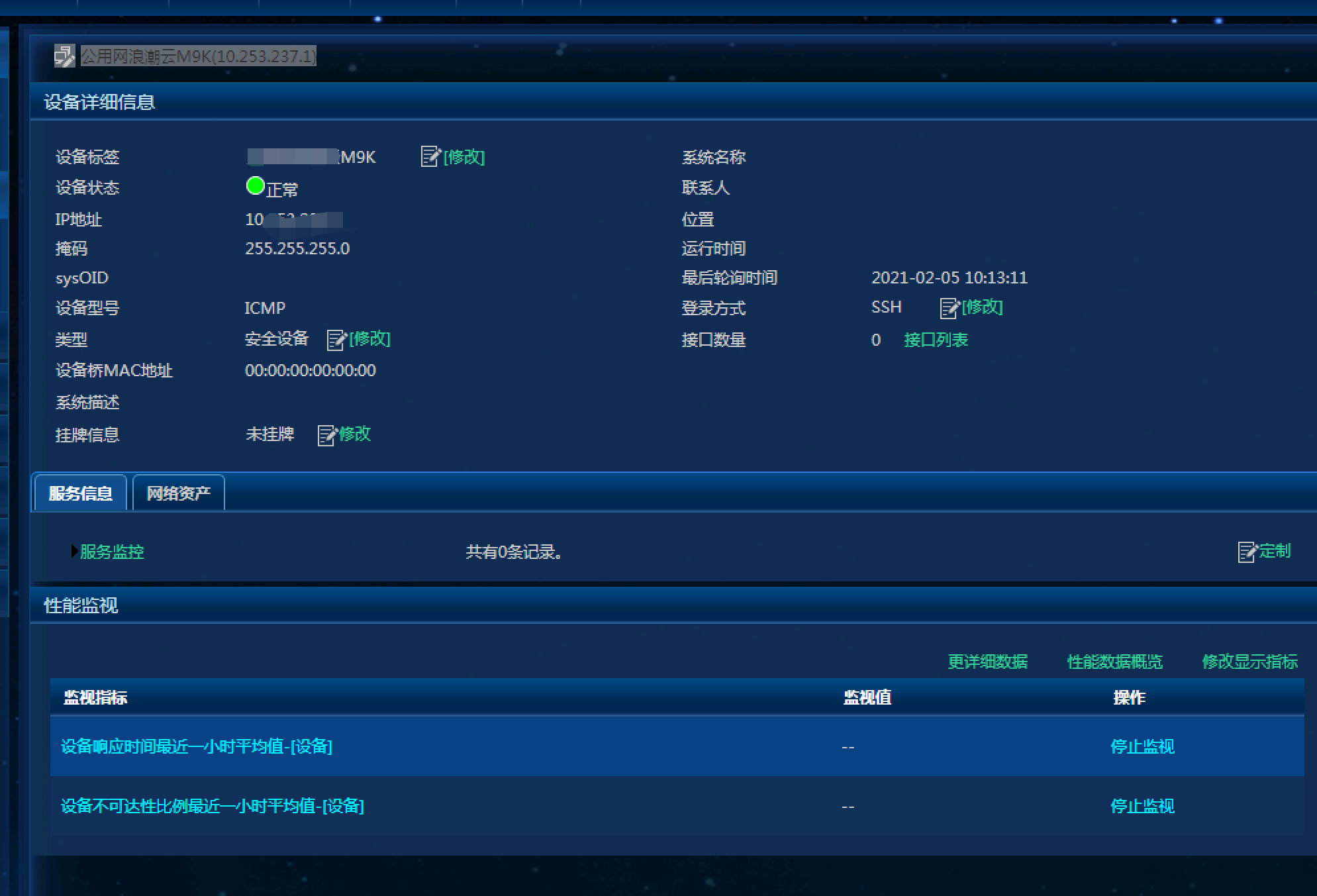

U-Center在纳管的一台设备之前是正常的,设备在进行一次重启后,UC上就显示未知状态,在删除设备重新添加时,设备就不能正常进行纳管,SNMp参数和SSh参数都是配置对的,但测试SNMP参数提升超时,UC能ping通设备,端口也没做限制,同样的配置在另一台设备能正常纳管获取信息。请教下还有什么排查方法

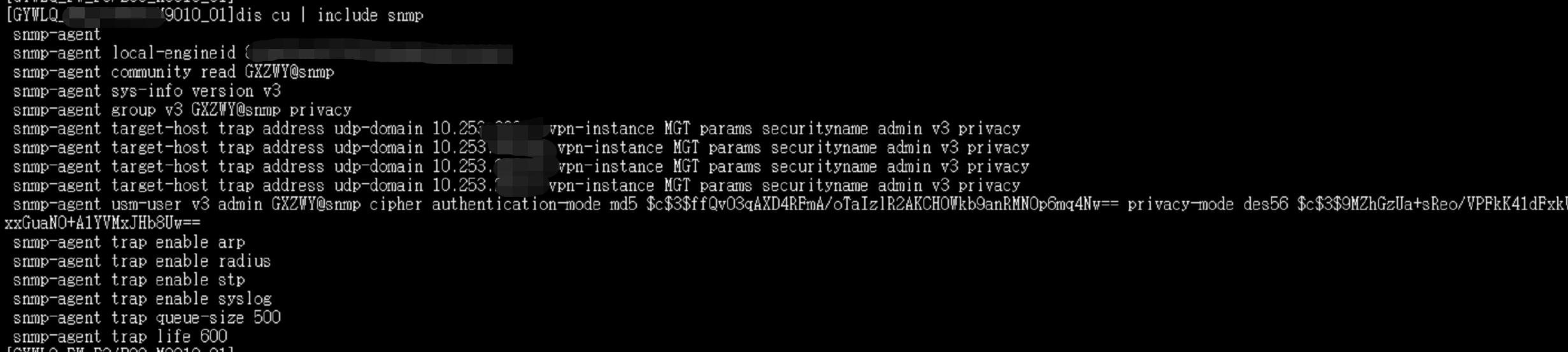

由于设备重启过,看下M9K上是否有安全策略丢失了。进一步检查下安全策略部分是否有拦截了161和162端口。
另外检查下U-center的参数类型和设备上的认证算法是否一致,设备侧看到的是des56.
