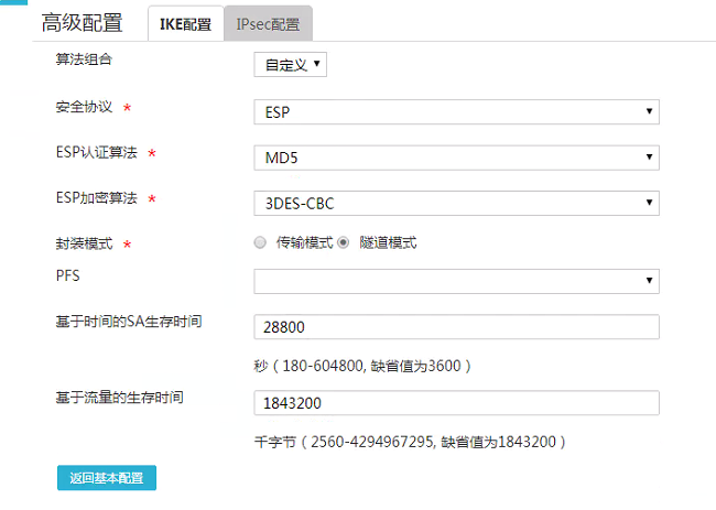

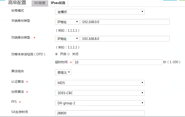

H3C ICG3000F路由器IPsec VPN设置好后,监控信息里没有显示,是什么情况
对端是tp-link TL-ER8820T
IPSEC VPN无法连接,以下是排查要点,请参考:
1、检查两端的路由是否可达。
2、检查两端IPSEC VPN的模式是否一致。
3、检查两端IPSEC VPN的加密算法、认证算法、认证密钥是否一致。
4、检查两端IPSEC VPN的指向是否已正确指向到对端。
5、检查两端IPSEC VPN的感兴趣数据流是否已正确指定了源和目的。
