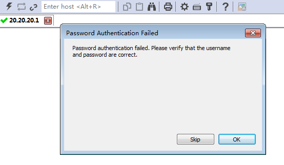

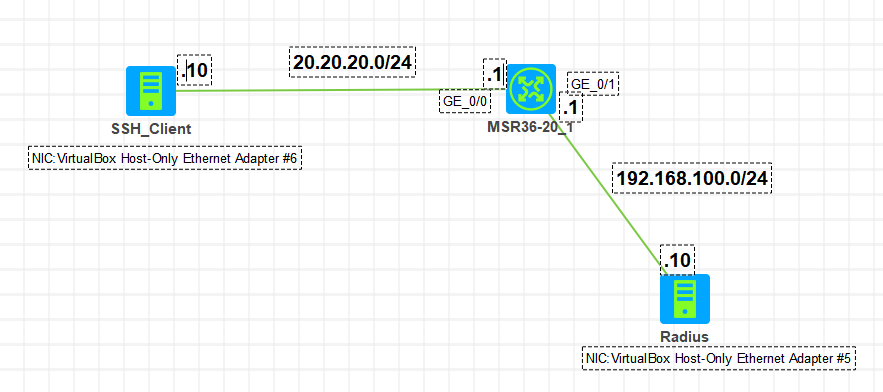

客户端登陆失败,如果把认证改为system域下就好用,如何让bbb域好用?

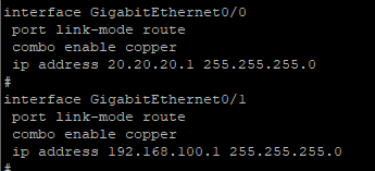

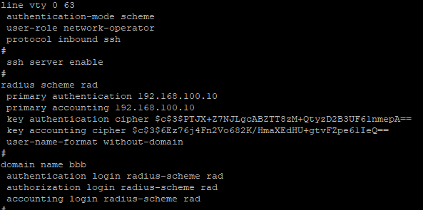

MSR配置:
system是系统默认域,相当于本地认证,只要创建本地账号密码即可,如果是用bbb域相当于是第三方服务器做认证,用户名和密码是放在服务器上的,要把认证报文发给服务器,服务器上是否有对应的用户名密码?
如果有可以Debug raduis all看一下,看下报文交互过程,是设备没有发radius还是服务器没有回
