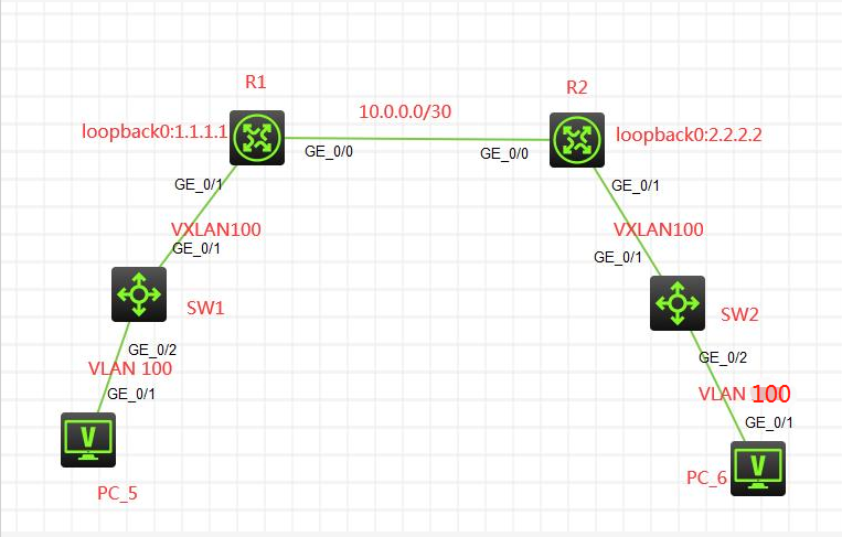

在通过HCL做个vxlan初级实验,实验倒是通了,就是这个两个地方没理解,请教下
1、R1上这条命令有点疑问,请教下这个接口应该还是三层接口吧(试了下如果改成port link-mode brige二层,是敲不下去xconnetc这个命令的) ,也没有配置IP,三层接口不是必须配置IP的么?
interface GigabitEthernet0/1
 xconnect vsi vpna access-mode vlan
2、SW1发送到R1的报文应该是不带vlan tag的原始报文,那R1这里g0/1接口 xconnect vsi vpna access-mode vlan或者eth应该都可以吧?
总体配置如下配置如下
SW1配置如下:
sysname SW1
vlan 100
 port link-mode bridge
 port access vlan 100
R1配置如下:
sysname R1
ospf 1 router-id 1.1.1.1
 area 0.0.0.0
 network 1.1.1.1 0.0.0.0
 network 10.0.0.1 0.0.0.0
interface LoopBack0
 ip address 1.1.1.1 255.255.255.255
interface GigabitEthernet0/0
 description <connect to R2>
 ip address 10.0.0.1 255.255.255.252
interface Tunnel0 mode vxlan
 source 1.1.1.1
 destination 2.2.2.2
 l2vpn enable
 vsi vpna
 vxlan 100
 tunnel 0

1.VXLAN本身是个大二层技术,虽然接口是三层口,但是这个命令也只是让这个接口去封装vxlan的报文,让其二层转发的
2.是的
粉丝:1人 关注:1人
模拟器只有路由器支持vxlan功能,但是路由器的vxlan配置跟交换机不一样。所以你的命令不能生效。你要用真机6800以上的交换机才能做vxlan。请周知。
