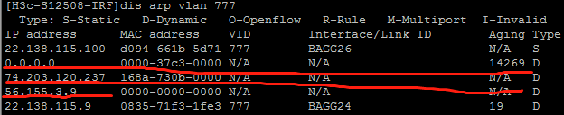

12508设备上arp 莫名学习到很多古怪IP地址,地址不在VLAN接口范围内,且无法删除
2021-02-06提问
  • 1收藏,1831浏览
在12508交换机上学习VLAN 777的arp 信息发现有如下莫名IP地址出现
但是VLAN 777接口下完全没有配置这些IP地址
[H3c-S12508-IRF]dis current-configuration interface Vlan-interface 777
# interface Vlan-interface777
 ip address 22.138.115.254 255.255.255.0

直接百度一下  MAC地址查询,找到51240那个网站,复制mac到那个网站上面查询一下是哪个厂家的
可以tracert -d看下是否能追踪到路径。
其次根据所学来的端口号,dis lldp nei list看下是从哪个对端设备学习过来的,然后在登陆到对端的设备进行下一步的查询。
另外如果确实想拦截这些不明的IP,可以配置ACL进行过滤。
