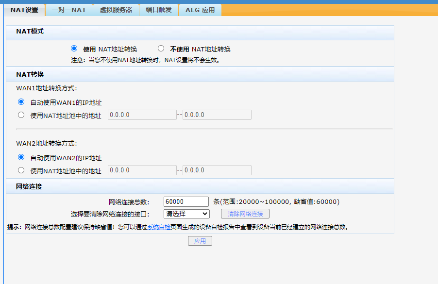

看看路由器的nat 配置
建议你给交换机升级个版本看看

zhiliao_GMoHOd 发表时间:2021-02-06
nat配置没有问题
zhiiiiao_N7L84 发表时间:2021-02-06
其他呢
其他配置没法看啊

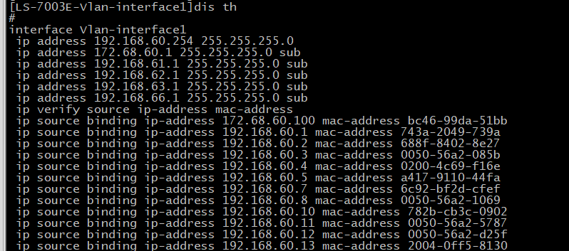

dis arp vlan1 看下路由器与核心交换机的互联地址。 在vlan 接口下把这个路由器的IP 和mac地址绑定上就可以了
都绑了
上行口和下行口都绑定了还是不能ping到路由器的外网口
把绑定从vlan下取消改成全局下试试
全局命令是什么?
和vlan下一样
没有,只有排除
建议你给交换机升级个版本看看
不启动绑定是可以正常访问外网的,开启之后就算IP和MAC地址对应也只能PING到路由器,出不去外网
