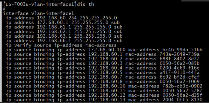

不启动绑定是可以正常访问外网的,开启之后就算IP和MAC地址对应也只能PING到路由器,出不去外网。求大神帮忙

交换机与路由器三层互联是不是用的vlan1接口?如果是,把路由器IP和MAC地址也绑上试试
那可能还是绑定的问题,建议找产商看看吧
Cookie 发表时间:2021-02-06 更多>>
是vlan1口
zhiliao_GMoHOd 发表时间:2021-02-06
已经把下行口绑定了,需要把外网的接口也绑定吗?
需要
回复Cookie:
绑了,还是不能通
回复Cookie:
绑定了,但是没有办法ping到外网接口
交换机可以ping通外网接口吗
回复Cookie:
不可以
那可能还是绑定的问题,建议找产商看看吧
