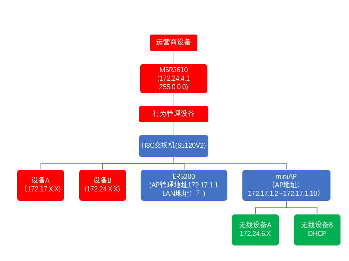

各位好,想咨询一下设置的问题。我现在有两个路由产品:MSR3610和ER5200。我需要实现MSR3610作为主路由,并管理所有的设备。由于我们的无线AP只能绑定ER5200,请问如何调整设备设置?具体如下:
红色部分是无法调整的,要实现绿色部分的上网,蓝色部分应该做怎样的调整?谢谢!!
根据反馈的描述和拓扑图来看,以下是部署思路,请参考:
1、ER5200正常纳管AP。无线设备及终端的网关放置在ER5200上,配置好相应的无线参数、VLAN、DHCP等。
2、ER5200与S5120的互联,在WAN口配置IP地址、子网掩码。并配置默认路由指向到上行设备。
谢谢,能详细说明下嘛?另外,ip地址需要跟图示上面一样的
任峰 发表时间:2021-02-07 更多>>
任峰 发表时间:2021-02-07
绿色的部分直接接5120
