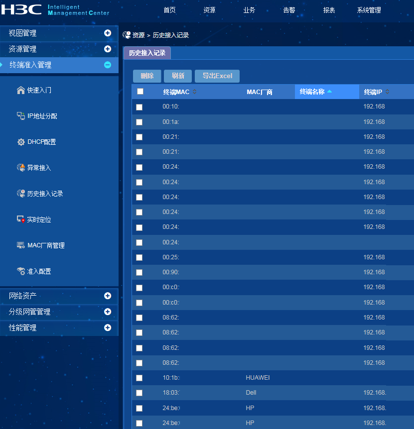

IMC系统中 终端准入中历史接入记录中的终端名称空 iMC PLAT 7.3 (E0703)
2021-02-07提问
  • 1收藏,2232浏览
骄阳 零段
终端名称空

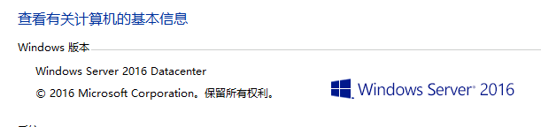

windows 2016系统
这是根据MAC地址来判断的,有些终端的MAC地址的OUI没有厂商,就不显示了
我们用的也是0703版本的,也会出现您刚才这种情况,……可以在左边菜单选择mac厂商管理,进行mac地址维护!
